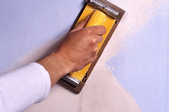

Szlifowanie
Na drugi dzień gips powinien już być na tyle suchy, żeby dało się go przeszlifować. Packą z siatką ścierną zlikwiduj wszelkie nierówności, po czym oczyść ścianę z gipsowego pyłu. Zagruntuj zagipsowane miejsca.  Po 24 godzinach można ściany odmalować.
