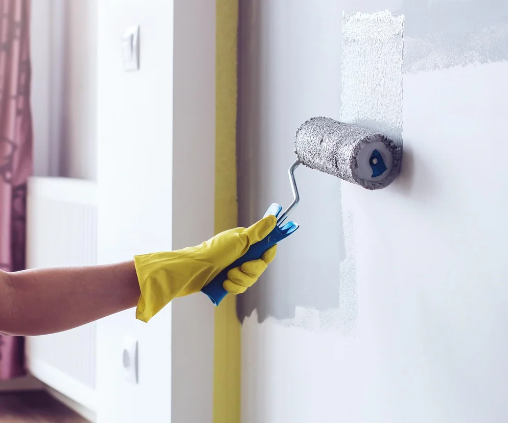

Czy w zimie można malować ściany?
Malowanie wnętrz zimą często budzi wątpliwości. Powszechnie uważa się, że farba gorzej schnie, efekt końcowy może być gorszy, a zapach utrzymuje się dłużej.
Jednak dostępne obecnie farby są znacznie bardziej odporne na zmienne warunki, dlatego malowanie w chłodniejszych miesiącach jest jak najbardziej możliwe – przy zachowaniu odpowiednich zasad.
Co jest najważniejsze?
  • Temperatura – optymalna wynosi 18–24°C. Jeśli w pomieszczeniu jest chłodniej, farba może wysychać nierównomiernie.
  • Wilgotność powietrza – najlepiej, gdy oscyluje w granicach 45–80%. Zbyt wysoka może sprawić, że ściana będzie się łuszczyć.
  • Wentylacja – dobra cyrkulacja powietrza przyspiesza schnięcie i eliminuje nieprzyjemny zapach.
Kiedy lepiej zrezygnować z malowania zimą?
Mimo że malowanie zimą jest możliwe, w niektórych sytuacjach lepiej odłożyć remont na cieplejsze miesiące.
Po pierwsze, gdy w mieszkaniu panuje niska temperatura – jeśli pomieszczenia nie są regularnie ogrzewane, farba może wysychać nierównomiernie. Najlepiej, aby temperatura wynosiła minimum 18°C.
Niezwykle istotne jest też ogrzewanie. Zbyt ciepłe grzejniki mogą powodować za szybkie wysychanie, co prowadzi do smug i nierówności. Rozwiązanie? Utrzymanie stabilnej temperatury i równomierne ogrzewanie pomieszczenia.
Zastanów się również nad słusznością malowania w przypadku wysokiej wilgotności powietrza. Jeśli w mieszkaniu często gotujesz, suszysz pranie lub wentylacja jest niewystarczająca, wilgotność może wzrosnąć, co utrudnia wysychanie farby. Jeśli zauważysz skraplającą się parę wodną na ścianach, lepiej poczekać z remontem.
Przeczytaj także: Dlaczego ściana się poci? Jaki jest powód pocenia się ścian? Co zrobić, gdy ściana jest mokra?
Jak przygotować mieszkanie do malowania w zimnych miesiącach?
Aby malowanie ścian zimą przebiegło sprawnie i bez problemów, warto zadbać o kilka istotnych kwestii. Przede wszystkim utrzymuj stabilną temperaturę – jeśli w domu działa ogrzewanie, nie wyłączaj go nagle po zakończeniu malowania, ponieważ nagłe zmiany temperatury mogą wpłynąć na wygląd i trwałość farby.
Nie zapominaj także o odpowiednim przygotowaniu ścian – powierzchnia powinna być sucha i czysta. Jeśli na powierzchni znajdują się tłuste plamy lub kurz, warto je przetrzeć wilgotną szmatką i pozostawić do wyschnięcia.
Dobierz odpowiednie farby. Najlepiej wybierać opcje szybkoschnące, odporne na zmienne temperatury. Nowoczesne formuły zawierają mniej lotnych związków organicznych, co ogranicza intensywność zapachu.
Zobacz również: Jak wietrzyć dom zimą bez wysokich rachunków za ogrzewanie? Podstawowe zasady
Warto malować ściany zimą?
Malowanie ścian zimą ma swoje plusy i minusy. Z jednej strony może być trudniejsze ze względu na niższe temperatury i większą wilgotność, ale z drugiej – łatwiej znaleźć ekipę remontową, a odświeżenie wnętrza może poprawić komfort mieszkania w chłodniejszych miesiącach.
Podsumowując co zrobić, aby malowanie zimą było skuteczne?
  • Zapewnij stabilną temperaturę w pomieszczeniu.
  • Zadbaj o odpowiednią wilgotność powietrza.
  • Wybieraj szybkoschnące farby, które dobrze sprawdzają się w chłodniejszych miesiącach.
Jeśli zapewnisz odpowiednie warunki efekt końcowy będzie równie satysfakcjonujący jak latem, a dobrze dobrana farba i przemyślane przygotowanie wnętrza zapewnią trwałość i estetykę powłoki malarskiej.
