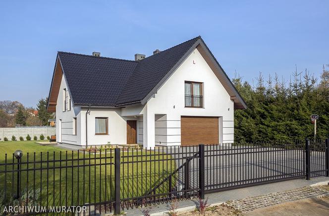

Brama przesuwna jest bardzo wygodna, jednak wiele osób miewa zimą kłopoty z jej otwieraniem. Często muszą skuwać lód z szyny, aby otworzyć bramę. Jaka jest na to rada? W szynie (prowadnicy) bramy wjazdowej można ułożyć kabel elektryczny, który zapobiegnie jej zamarzaniu. Radzimy, jaki wybrać kabel oraz jak zrobić instalację przeciwoblodzeniową.
Brama przesuwna
