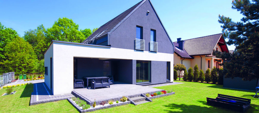

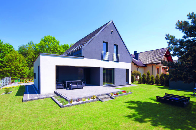

Jaki dom wybrać - taras lubi cień
Dla wielu osób taras jest kwintesencją posiadania domu. To intensywnie użytkowany letni pokój z widokiem na ogród. Najważniejsza rada dla planujących te przyjemności? Taras od południa i zachodu powinien być zadaszony albo w jakiś sposób zacieniany, bo na patelni nie da się wysiedzieć.
Zadaszenie chroni też przed przegrzaniem wnętrze domu. lotpaj pisze: „U mnie duży minus to zbyt krótki dach nad tarasem od strony południowo-zachodniej. Fala upałów to prawie miesiąc, kiedy nie da się w godzinach popołudniowych odpocząć ani na tarasie, ani w salonie. Oddałbym ten cały taras za pół od strony wschodniej”.
Z czego podłoga tarasu? Tu emocje rozpalone są do zenitu, szczególnie jeśli taras jest z płytek ceramicznych – bo nie da się wyjść latem na nie boso. Częste są problemy z trwałością posadzki z płytek. pietiap: „Nigdy przenigdy nie zrobię tarasu z ceramiki. Po kilku latach fuga pęka, podmaka, woda podchodzi, potem zima i trzeba zrywać albo samo odpada. Tylko deski tarasowe”.
lotpaj: „Zrobiłbym najchętniej taras z desek. Mam z kamienia i te kamole może aż tak bardzo się nie nagrzewają, ale potrafią długo trzymać ciepło, jest duszno na tarasie, a jak popada, to wilgotność jak w saunie”.
Taras musi mieć odpowiedni spadek od budynku, podobnie schody tarasowe, jeżeli są murowane.
W oknach tarasowych ważne są drobiazgi. Blokada skrzydła, żeby się nie zamykało pod wpływem wiatru. Klamka od strony tarasu, żeby przymknięte skrzydło dało się otworzyć.
Jedna życiowa uwaga użytkowników okien przesuwnych. Kórnik: „Nie otwieram okna na oścież, bo wlatują muchy albo włażą koty (nawet cudze!), czyli nie wykorzystuję ich możliwości. Korzystam z tradycyjnego wyjścia przy kuchni przez normalne drzwi balkonowe z zamontowaną moskitierą”.
Jak duży taras? A co chcecie tam zmieścić? Stół, krzesła, leżak, huśtawka dla dziecka - ustawcie wszystko na trawie, zmierzcie i wyjdzie wam 6 na 4 metry - tak uczy doświadczenie inwestorów z Forum Muratora.
