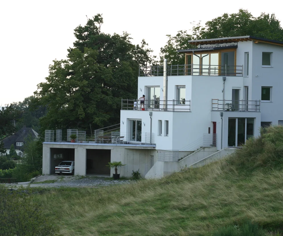

Budowa domu na gruncie nasypowym. Dom na skarpie usypanej z piasku i żwiru
Teren pod budowę domu trzeba czasem podwyższyć. Czy na takim gruncie może stanąć dom? Przeczytaj, na co zwraca uwagę ekspert.

Pierwszą przyczyną pękania ścian zwykle jest zbyt słabe rozpoznanie gruntu przed przystąpieniem do projektowania płyty. Wykonanie jednego wykopu próbnego dla całego budynku – co często jest praktykowane – to za mało. Zdecydowanie bezpieczniej jest zrobić 3-4 odwierty do głębokości około 5 m. Trzeba wykluczyć możliwość występowania przewarstwień gruntów nienośnych, które są groźne, bo powodują nierównomierne osiadanie domu. Niestabilny grunt może doprowadzić do wystąpienia dużych naprężeń w płycie fundamentowej przekraczających założone na etapie projektowania.
Z czego i jak wykonać nasyp?
Bardzo istotne podczas wykonywania sztucznego nasypu jest dobranie gruntu zasypowego. Powinna to być podbudowa żwirowo-piaskowa o różnorodnym uziarnieniu. Można zastosować pospółkę, ale pod warunkiem że nie będzie miała ona zbyt wielu cząstek ilastych lub wtrąceń gliniastych. Podbudowa powinna być zagęszczana mechanicznie (ubijarkami płytowymi lub walcami wibracyjnymi) w poziomych warstwach o grubości około 20 cm. Trzeba pamiętać, że podbudowa w formie nasypu (pryzmy) zachowuje się w czasie zagęszczania inaczej niż ta układana warstwami w wykopie (na przykład podczas wymiany gruntu). Zagęszczarki poruszające się po pryzmie nie powinny zbliżać się bezpośrednio do krawędzi nasypu, by nie spowodować wypierania gruntu u podstawy pryzmy. Dlatego zasięg nasypu powinien być o 2-2,5 m większy niż powierzchnia podbudowy wymagająca zagęszczenia (przy wysokości skarpy 1 m). Taki zapas pozwoli na swobodne operowanie zagęszczarkami w miejscach, gdzie zagęszczenie jest potrzebne, oraz zabezpieczy nasyp przed rozmyciem przez ulewne deszcze.
