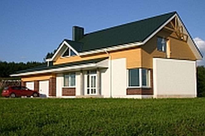

Mimo że zwykle nie mamy zbyt dużej swobody w wyborze terenu, warto wybierać działkę pozwalającą wykorzystać jej warunki przyrodnicze na rzecz ciepła w domu.
Odpowiednie usytowanie domu energooszczędnego to podstawa
Przy wyborze projektu domu - szczególnie energooszczędnego - należy pamiętać o kilka ważnych zasadach. Jakich? Przede wszystkim o tym, żeby słońce ogrzewało dom, trzeba go usytuować tak, by promienie słońca jak najdłużej padały na jak największą jego część. Dlatego najlepiej, gdy elewacja o największej powierzchni znajduje się od strony południowej, a od strony północnej jest jak najmniejsza. Można to osiągnąć na przykład przez wybudowanie domu z jednospadowym dachem (ze spadkiem w kierunku północnym) lub, jeśli budynek jest usytuowany na stoku wzgórza, przez częściowe zagłębienie w gruncie ściany północnej. Oczywiście nie na każdej działce możliwe jest wybudowanie domu dokładnie na osi północ-południe. Odchylenie o +/– 15° nie wpływa jeszcze zauważalnie na ilość energii słonecznej dostarczanej do domu.
W polskich warunkach największe odchylenie od osi N-S, przy którym napromieniowanie słoneczne jest jeszcze korzystne, wynosi 20° w kierunku wschodnim i 35° na zachód.
Dom energooszczędny, czyli architektura ciepła
Mniejsze straty ciepła zapewnia zwarta bryła domu. Ciepło przenika przez przegrody zewnętrzne domu – ściany, dach, podłogę, okna i drzwi. Im mniejsza powierzchnia tych przegród, tym mniejsze straty. Dlatego warto wybudować dom o takim kształcie, by stosunek przegród zewnętrznych do jego kubatury (A/V) był jak najmniejszy – najlepiej, jeśli kształt bryły zbliżony jest do sześcianu, a dach jest dwuspadowy, a jeszcze lepiej jednospadowy, czyli pulpitowy.
Na zapotrzebowanie na ciepło wpływa też wysokość pomieszczeń. Lepiej, by kondygnacje były jak najniższe, wysoki dwukondygnacyjny salon zwiększy koszty ogrzewania. Z punktu widzenia energooszczędności korzystne są domy piętrowe i z poddaszem użytkowym, za ogrzewanie domu parterowego o tej samej powierzchni zapłacimy więcej.
Projekt domu energooszczędnego, który zaprasza słońce
Współczesne standardy mieszkaniowe nie ułatwiają ochrony cieplnej. Modna jest wysoka przestrzeń, duże przeszklenia. Na szczęście dzięki nowoczesnym technologiom nie musimy narzucać sobie ograniczeń w wysokości pomieszczeń i wielkości okien. Współczesne okna lepiej chronią przed ucieczką ciepła niż dawne, nie oznacza to jednak, że można je stosować bez ograniczeń – nawet przez najnowocześniejsze przenika więcej ciepła niż przez ściany. Dlatego duże przeszklenia należy umieszczać od tej strony domu, z której najdłużejświeci słońce, czyli od południa.
Od wschodu i zachodu zyski ciepła od nasłonecznienia nie są już tak duże, bo słońce rano i wieczorem jest niżej nad horyzontem – w ogólnym bilansie zyski mogą jedynie pokrywać straty ciepła wynikające z zastosowania okien. Najlepiej, żeby na elewacji północnej okien nie było w ogóle, bo tu na zyski od nasłonecznienia nie można liczyć. Aby ciepło docierało do domu przez okna, nie mogą one być zacienione szerokimi okapami dachu. Zaglądające przez okna słońce, pożądane zimą, latem będzie jednak nie do zniesienia – trzeba je wtedy zasłaniać markizami lub roletami.
Przy planowaniu położenia domu warto też zwrócić uwagę na budynki ustawione w pobliżu lub wysokie drzewa. Najlepiej, jeśli osłaniają go przed wiatrami, natomiast nie powinny zacieniać okien.
