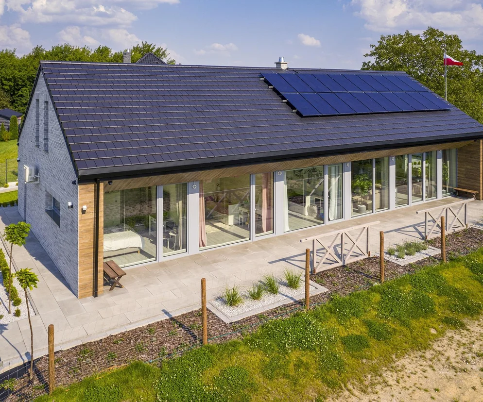

Gotowy projekt „Dom oszczędny” przeszedł gruntowną metamorfozę. Inwestorzy, zafascynowani jego nowoczesną bryłą i przeszkloną elewacją, musieli dostosować go do nietypowej działki, co doprowadziło do znaczących zmian zarówno w wyglądzie, jak i układzie funkcjonalnym.
Adaptacja projektu zmieniła konstrukcję szkieletową drewnianej ramy w elewacji ogrodowej na murowaną. Kolejna istotna zmiana to zwiększenie termoizolacji wszystkich przegród. Jednak modyfikacje nie zmieniły formy zaproponowanej przez projektantów. Wybudowany został dom, który doskonale wkomponował się w działkę i otaczający krajobraz.

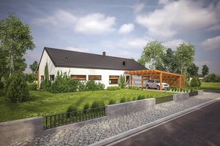

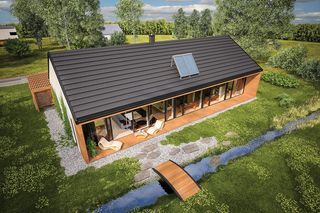

Po rezygnacji z wcześniejszego, zbyt dużego i skomplikowanego projektu, inwestorzy postawili na prostotę i energooszczędność. Ich wybór padł na projekt „Dom oszczędny – wariant I” z kolekcji Projekty Murator, który urzekł ich nie tylko racjonalnymi argumentami, jak prosta bryła z dwuspadowym dachem, ale przede wszystkim jednym, emocjonalnym detalem – wielką, przeszkloną ścianą ogrodową, otoczoną charakterystyczną, drewnianą ramą.

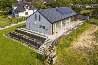

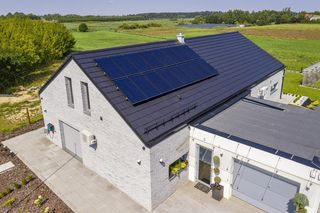

Realizację zdeterminowały warunki na działce – była ona stosunkowo wąska, ze znacznym spadkiem terenu i wjazdem od strony południowej. Wymusiło to obrócenie domu, przez co jego pierwotna, niemal zamknięta elewacja frontowa stała się elewacją boczną, a boczna – nowym frontem. W konsekwencji zrezygnowano z lekkiej wiaty garażowej na rzecz „doklejonego” do bryły, murowanego garażu. Zmieniono również materiały wykończeniowe – zamiast tynku i drewna zastosowano płytki z klinkieru mineralnego oraz panele akrylowe imitujące drewno we wnęce tarasowej.

Wewnątrz najważniejszą zmianą było wyraźniejsze oddzielenie strefy dziennej od nocnej poprzez wstawienie drzwi na początku korytarza. Przesunięto także kotłownię, by w strefie wejściowej stworzyć dużą garderobę, a dwie pierwotne łazienki połączono w jedną, większą. Inwestorzy postanowili również pójść o krok dalej w kwestii energooszczędności – znacząco zwiększyli grubość izolacji na podłodze, ścianach i dachu, a ogrzewanie oparli na pompach ciepła i fotowoltaice, co uczyniło budynek jeszcze bardziej ekonomicznym w utrzymaniu. Wybór ogrzewania i zastosowanie paneli PV sprawdziły się od razu - rachunki okazały się śmiesznie niskie.
