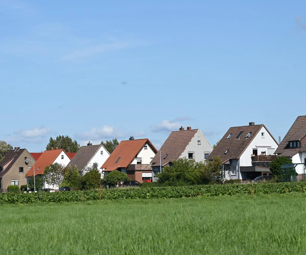

Lukarny, deski na podłodze i charakterystyczne spadziste dachy. Oni uratowali te poniemieckie domy. Wyzwania: 5 totalnych remontów
Solidne mury i spadziste dachy, często pokryte czerwoną dachówką. Kojarzycie? Takich domów wciąż jest mnóstwo w zachodniej i północnej Polsce. Powstawały często na początku XX wieku, do lat 40. Jeśli stoją w miastach lub w pięknej okolicy, mogą być łakomym kąskiem dla szukających domu dla siebie - po remoncie są wygodne i w rozmiarze w sam raz dla rodziny. Pod warunkiem, że lubisz totalny remont, zbutwiałe deski i stuletnie instalacje. Warto? Decyduj. Oto 5 poniemieckich domów, które zostały wyremontowane.
Poniemieckie domy
Autor: Getty Images/ Getty Images
Dom kostka. Przebudowa domu z czasów PRL to wyzwanie
Poniemieckie domy w Polsce
Czytasz: poniemiecki dom. Myślisz: solidny, ale stary. Na pewno ma wielki strych, a wewnątrz panuje półmrok. Takie właśnie są domy, których mnóstwo stoi w zachodniej i północnej Polsce na Górnym i Dolnym Śląsku, Pomorzu, Warmii i Mazurach. Jest w nich zimno, bo przed 100 laty, kiedy je budowano, podłogi czasem były bez izolacji, i ciemno, bo przez niewielkie okna wpadało mało światła.
Poniemieckie domy mają ok. od 70 do 100 mkw powierzchni i czasem spory ogród z tyłu. Można znaleźć je w niewysokiej cenie, ale jeśli taki dom z lat 30. stoi w dobrej lokalizacji - wydamy sporą sumę. Np. aktualnie wystawiony na sprzedaż taki dom w Gliwicach o pow. 98 mkw wyceniono na niemal 1 mln zł. Ale już domek w powiecie sztumskim o pow. mieszkalnej 45 mkw kosztuje zaledwie 150 tys. zł.
Zobaczcie 5 takich domów, których właściciele odważyli się i je wyremontowali.
