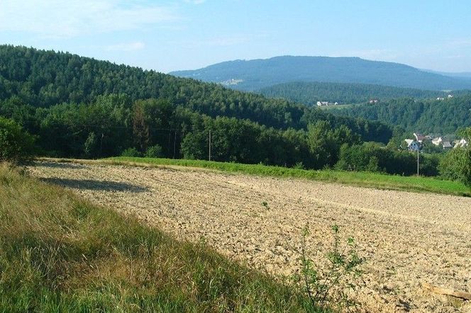

Działka ze spadkiem
Jeśli teren nie jest płaski, należy unikać lokalizowania domu w zagłębieniach i nieckach, skąd wody opadowe trudniej odpływają, a powietrze będzie stało.
Uważnie trzeba także podchodzić do terenów ze spadkiem. Często występują tam intensywne wiatry, które mogą wychładzać budynek. Oglądając taką działkę, dobrze jest sprawdzić, jaką orientację ma skarpa – zazwyczaj gorsze pod budowę domu są te nachylone ku północy.
Najkorzystniejsza byłaby budowa domu na terenie lekko nachylonym w stronę południa i z tej strony odsłoniętym, częściowo osłoniętym od wschodu i zachodu, a całkowicie – od północy. W obliczu tego, co w ostatnich latach podczas ulewnych deszczy działo się z domami budowanymi na skarpach i w pobliżu zbiorników wodnych, dobrze jest zachować dystans do niewątpliwych walorów krajobrazowych i dokładnie sprawdzić rodzaj podłoża i poziom wód gruntowych.
