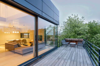

Wielkie okna, czyli krajobraz zamiast ścian
Domowa przestrzeń zostaje efektownie otwarta przez przeszklenia strefy dziennej ze szklanym narożnikiem. Taki wręcz spektakularny efekt daje zastąpienie dwóch sąsiadujących ścian krajobrazem, który w tym przypadku ciągnie się aż po horyzont. Niezwykłe, choć o innym charakterze, jest otwarcie studia w przyziemiu – przez długie na 7,5 m harmonijkowe okno. Po jego zsunięciu wnętrze dosłownie łączy się z tarasem i zboczem działki.

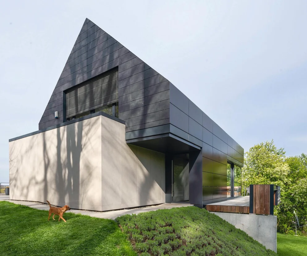

W tworzeniu takich otwarć decydującą rolę odgrywają rozwiązania konstrukcyjne (konstrukcja Piotr Bylica/Vergo). Przykładem mogą być metalowe słupy przy przeszkleniach pełniące funkcję odwrotną do powszechnie im przypisywanej. Ich zadaniem nie jest podparcie stropu znajdującego się nad nimi, ale podtrzymanie tego niżej – nad przyziemiem, dzięki połączeniu go z belką konstrukcyjną ukrytą w stropie nad salonem.
Kolejny przykład tym razem sposobu na otwieranie domowej przestrzeni to słup w formie ściany o szerokości 90 cm, grubości 15 cm i wysokości piętra plus 90 cm to pomysł konstruktora na niezbędne podparcie stropu. Oprócz tego, że wypełnia swoją podstawową funkcję, ładnie komponuje się ze schodami i porządkuje przestrzeń.

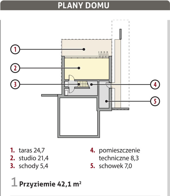

Plan przyziemia
Autor: A.M Sterniccy
Przestrzeń wewnętrzna budynku produkującego energię

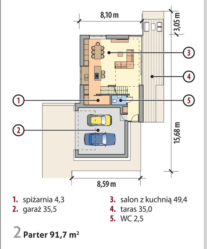

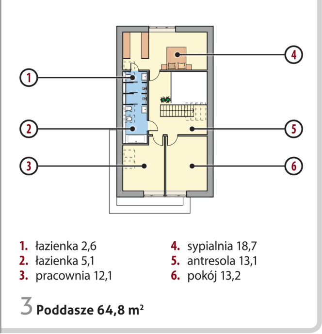

Z założenia dom miał być stosunkowo nieduży – dla dwóch osób, ponieważ dzieci inwestorów już się usamodzielniły. Na potrzeby dwójki domowników została zaprojektowana otwarta strefa dzienna na parterze, trzy pokoje na poddaszu (sypialnia z garderobą, pracownia i pokój gościnny) oraz studio w przyziemiu. W domu są dwie łazienki na poddaszu, WC na parterze i klika pomieszczeń gospodarczych na dwóch dolnych kondygnacjach. Na szczególną uwagę zasługuje ekonomia w wykorzystaniu domowej przestrzeni.
– W swoich projektach zawsze staram się, by racjonalnie wykorzystać każdy metr kwadratowy, nie przeznaczać żadnego na samą komunikację – stwierdza architekt Piotr Kuczia.
Projekt tego domu to modelowy przykład realizacji takiego założenia. Właściwie trudno tu znaleźć powierzchnię wyłącznie komunikacyjną. Nawet schody i antresola, dzięki temu, że są otwarte, stanowią część strefy dziennej.

Plan parteru

Plan poddasza
