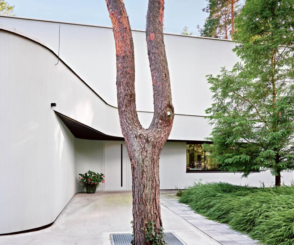

Dom z założenia miał być skromny od frontu – nie przyciągać uwagi przechodniów. Frontowa architektoniczna kompozycja jest powściągliwa, ale wysmakowana.
– Bardzo lubimy dwudziestolecie międzywojenne, podobają nam się łuki. Niezależnie od naszych upodobań pani Ania Grudziąż zaproponowała wyoblenia bryły – opowiada pani Mariola, inwestorka.
Smak frontowej kompozycji nadają nie tylko opływowe kształty bryły, lecz także jej zróżnicowana wysokość, łukowate zadaszenie strefy wejścia i jedno horyzontalne okno, które tworzy kontrast z zamkniętymi elewacjami, a przez to intryguje – dodaje głębi kompozycji. Niestandardową formę bryły podkreśla interesujący materiał wykańczający elewacje. Jego jasnoszara barwa została ożywiona przez światłocienie, które tworzą się na pionowych ryflach – przestrzenna elewacja ożywa. Taki efekt osiągnięto dzięki zastosowaniu nietypowego, ryflowanego tynku (StoEcoshape 20000).
– Zaokrąglone narożniki domu to ukłon w stronę lasu porastającego działkę i okolicę. Oprócz obłych kształtów subtelnie nawiązujących do pni drzew istotna jest elewacyjna faktura, w pewien sposób pokrewna z korą rosnących obok drzew. Stała się ona dla nas jej architektonicznym odpowiednikiem – elewacje, które wykańcza, są namiastką zewnętrznej części pnia – mówi architekt Anna Paszkowska-Grudziąż.

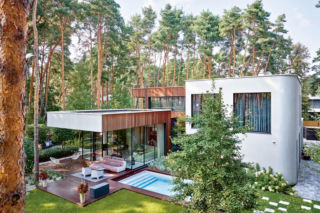

To projekt z nietypową głębią – od strony ogrodu pokazuje wnętrze architektonicznego drzewa. Jej nietypowość polega na tym, że nie zostaje ona odsłonięta w standardowy sposób – jedynie przez wielkie przeszklenia, ale również przez wnękę w bryle, która ma owalny kształt i jest wykończona drewnem. Jego ciemna barwa potęguje przestrzenność bryły. Właśnie w tej wnęce powstało patio – miejsce na drzewo, o którym marzyli gospodarze domu.
Patio nie jest jedynym zaskakującym elementem. Kolejny to wysunięty niższy fragment bryły – przeszklony, z masywnym zadaszeniem, które jest z dwóch stron wykończone tynkiem, a z jednej drewnem takim jak wnęka. W ten sposób zaprojektowany przez architektów pień drzewa staje się jeszcze mniej oczywisty – tak jakby jego część została odrąbana, a część odłupana. Ta różnorodność formy zadziwia i służy atrakcyjności architektury. Zdumiewa również lewitujące nad tarasem masywne zadaszenie. Taki efekt osiągnięto dzięki wysokim na 3,7 m przeszkleniom, które zastąpiły tradycyjne ściany z trzech stron wysuniętego fragmentu bryły.
Wrażenie lewitacji jest wzmacniane przez wykorzystanie cienkoramowego systemu aluminiowego (Cortizo), który umożliwił zastosowanie wąskich słupków pionowych, minimalizując widoczność ramy. Poza tym kluczowe znaczenie dla przezroczystości bryły miało wprowadzenie w narożnikach rozwiązania glass corner, polegającego na łączeniu szkła ze szkłem bez wykorzystania tradycyjnych ram. To sprawiło, że pejzaż przechodzi przez bryłę zarówno na zewnątrz, jak i w jej wnętrzu.
Takie spektakularne przeszklenie części domu odsłania także kolejną wielowymiarowość architektonicznej formy. Ogrodowa elewacja oglądana vis-à-vis nasuwa skojarzenia nie z jednym, ale dwoma pniami drzew – jednym stojącym z wydrążonym patio, a drugim leżącym, z odsłoniętym, wydrążonym na przestrzał wnętrzem. To niewątpliwy atut tej architektury – zmienność wynikająca z perspektywy, z której jest oglądana – jakby w jednej bryle zamknięto kilka różnych domów. Co ważne, ta różnorodność jest harmonijna, więc nie irytuje, ale przekłada się na urok i niezwykły charakter architektury.
