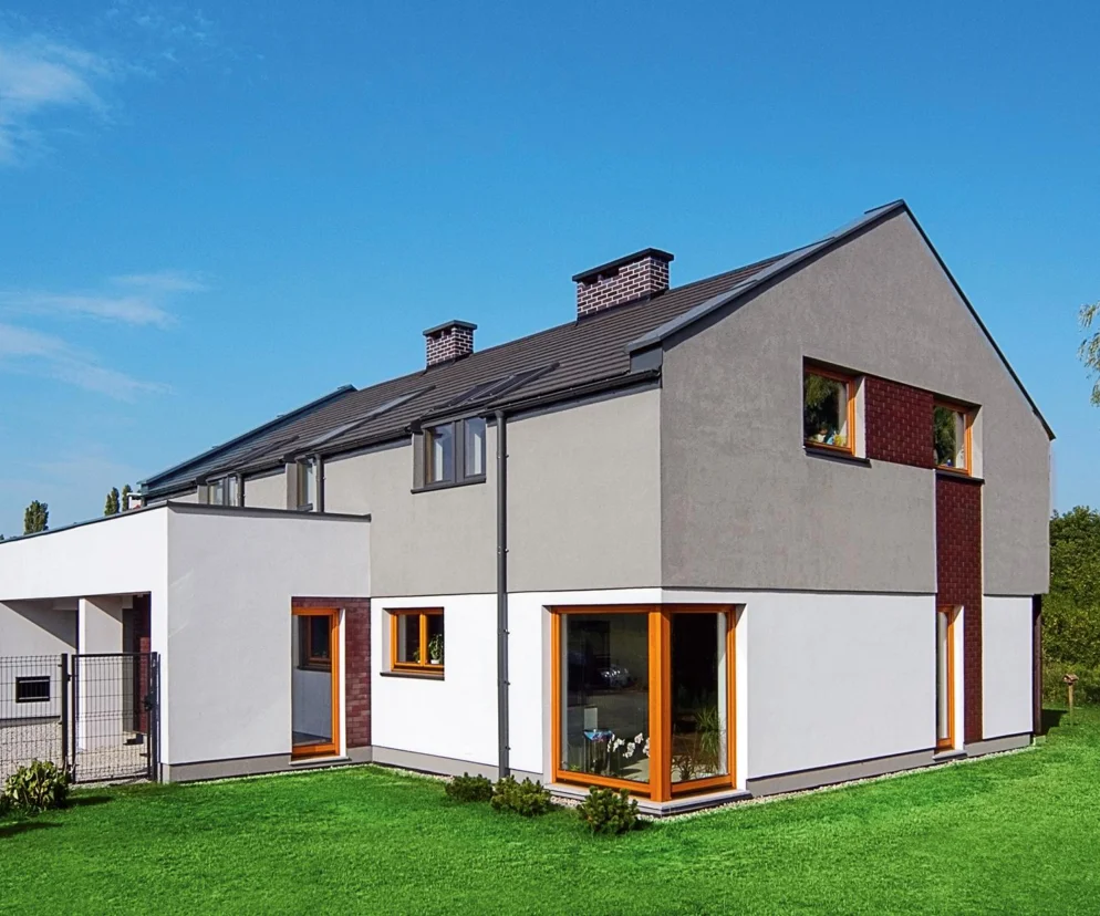

Badania geotechniczne wykazały wysoki poziom wód gruntowych (40 cm pod powierzchnią terenu). Parcela miała też bardzo duży spadek, który zniwelowano, tworząc sztuczny nasyp. Dom musiał więc zostać wzniesiony na 36 mikropalach iniekcyjnych. Przedrostek „mikro” jest jednak wielce mylący, ponieważ każdy z nich miał mniej więcej 6 m długości. Pale dotarły do rodzimej warstwy gruntu, w której mogły znaleźć oparcie.
Ładnie położona działka budowlana
Lokalizacja w pobliżu centrum miasta miała dla młodego małżeństwa pierwszorzędne znaczenie: oboje dużo jeżdżą w sprawach zawodowych o różnych porach dnia, a ponieważ mają możliwość pracy w domu, mogą łatwo dostać się stąd na spotkania z klientami. Zarazem jednak wokół parceli jest sielsko i zielono – pod ogrodzenie podchodzą czasem sarny i dziki, na pobliskich drzewach i na ogrodzeniu przysiadają sójki. A tuż przy granicy posesji płynie strumyk. Jego bliskość była bardzo istotna nie tylko ze względu na to, że nadaje okolicy wyjątkowy charakter, lecz także dlatego, że w odległości 8 m od niego nie wolno nic budować. Od granicy z sąsiednimi działkami trzeba było zachować odstęp 3 lub 4 m, od strony drogi dojazdowej zostawić 6 m na podjazd. W ten sposób fragment działki, w który można było wpisać dom, wyłonił się samoistnie. I wcale nie był duży.

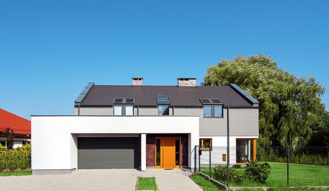

Dom na pierwszy rzut oka wygląda dosyć skromnie: to prosta bryła z prostym dwuspadowym dachem. W istocie jednak jego sylwetka jest dynamiczna i zaskakująca (albo krzywa i dziwna, jak mawia z uśmiechem inwestor). – Rdzeń domu przypominający tradycyjną chałupę otoczyliśmy parterowymi przybudówkami, które pozwalają zatuszować mankamenty działki – mówi autor projektu architekt Damian Kałdonek. Dostawiony od frontu kubik mieści strefę wejścia i wjazdu, od strony ogrodu do głównej bryły domu przylega parterowa przybudówka części gospodarczej, a w odległości dwóch kroków od niej znajduje się mały budynek przeznaczony na schowek ogrodowy. Budynek wzniesiony na działce o kształcie trapezu ma część ścian zewnętrznych równoległych do granicy parceli, dzięki czemu może lepiej wykorzystać jej powierzchnię.
