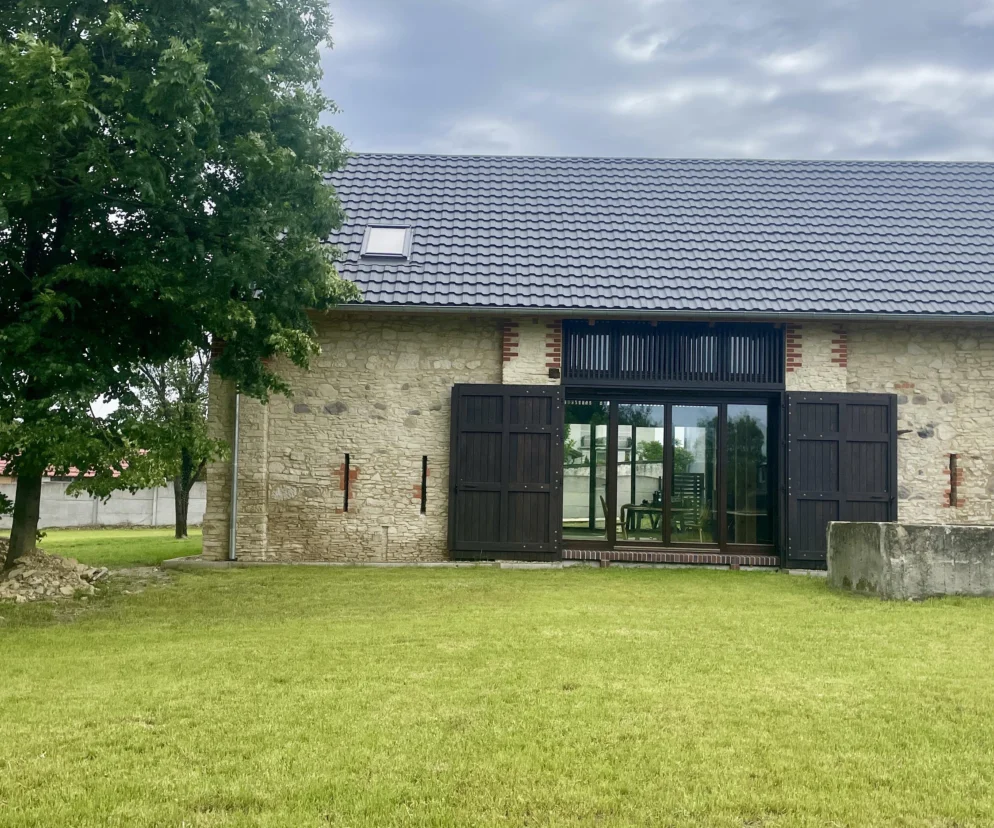

A co z wychylona północną ścianą? Obecnie jest wyprostowana i dodatkowo wzmocniona - wzmocnienia widać na zewnątrz. Z tą ścianą realizatorzy projektu mieli pewne problemu. Ekipa budowlana, która pierwotnie podjęła się wymurowania zwieńczeń szczytów, ostatecznie zrobiła tylko tę łatwiejszą, południową ścianę, ze św. Florianem - od strony ulicy, a potem po cichu rozebrała rusztowania i zwiała z placu budowy. Bo okazało się, że jednak nie będzie tak łatwo wyprostować ścianą północną. Na szczęście znalazła się inna ekipa, która podjęła się tego zadania i je wykonała, na szczycie są też wieńce. Dziś ściana wygląda tak:
Przebudowa stodoły z wapienia w woj. opolskim. Dom
Autor: Dorota Niećko To była dawniej stodoła. Została zaadaptowana na dom - inwestor zachował maksymalnie tyle starej substancji, ile się tylko dało

W sumie jest tu teraz ok. 120 metrów kwadratowych. Na dole - spora przestrzeń, w której będzie jadalnia, salon i kuchnia. Wznosi się na dwie kondygnacje, a od podłogi do najwyższej części jest ok. 8-9 metrów, może nawet więcej. Dawne wrota stodoły po obu stronach są dzisiaj oknami tarasowymi i wejściem do domu. Okna były robione na zamówienie. Nowe okiennice, zrobione na kształt dawnych wrót, można zamknąć - chronią przed słońcem czy wiatrem. Oprócz tych dwóch wielkich okien jest tu kilkanaście bardzo nietypowych okienek - wąskich i wysokich. To dawne "lufcioki", przez które do stodoły wpadało powietrze. Są na różnej wysokości. Projektant zdecydował się je pozostawić.
- Ci rzemieślnicy od okien, jak usłyszeli pomysł zasłonięcia tego prześwitu, nie byli zdziwieni? - dopytuję.
- Byli zdziwieni. Długo się zastanawiali, jak je wypoziomować, uszczelnić, założyć – ale dali radę - uśmiecha się Henryk Mercik.
