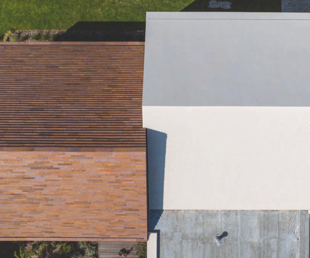

Podwaliną pod projekt stały się konserwatorskie warunki zabudowy narzucające ograniczenia dla szerokości elewacji, wysokości okapu i kalenicy oraz ich układu w stosunku do drogi. Efekt, jaki mogą podziwiać przechodnie, to oszczędna kompozycyjnie bryła złożona z dwóch mniejszych, przesuniętych względem siebie i kontrastowo ze sobą zestawionych. Jedna w całości otynkowana – gładka i biała, druga czerwonoceglana z pasiastą fakturą nadaną przez klinkierowe wydłużone elementy. Dwa przeciwieństwa kompozycyjnie spinają wykończone drewnem narożniki.
Ujednolicenie z elewacjami połaci dachu pozbawionych okapów, brak okien i rezygnacja z detali podkreśla nowoczesność architektury. Podobną, oprócz praktycznej, rolę odgrywa widoczne w głębi wysunięte płaskie zadaszenie miejsc postojowych. Sugeruje, że nie mamy tu do czynienia jedynie ze złożeniem dwóch archetypowych form domu, przywołujących skojarzenia z dziecięcymi rysunkami.

Drewno czy klinkier? Rozwiązania prototypowe
– Pierwotnie rozważaliśmy z architektem wykończenie całego jednego modułu bryły drewnem, jednak w końcu zdecydowaliśmy się na klinkier – szlachetny, trwały i typowy dla architektury starego Oporowa – opowiada pan Jacek.
Zgodnie ze współczesnymi trendami ujednolicone nim zostały dach i elewacje. Projektant postanowił przy tym wykorzystać cegłę o wydłużonym kształcie – taką, która jest blisko dwukrotnie dłuższa od tradycyjnej (ma 51 cm) i o połowę od niej niższa (5,6 cm). Przez taki kształt klinkierowych elementów utworzony przez nie wzór staje się subtelny i wyszukany. – Wybrany przeze mnie kształt cegieł był powszechnie stosowany w starożytnym Rzymie. Potem przez wymogi procesu produkcyjnego wymiary zostały zmienione. Na szczęście teraz, gdy technologia się rozwinęła, można powrócić do dawnego wzorca – stwierdza architekt.
Aby dach prezentował się identycznie jak fasada, zdecydował się wykorzystać kształtkę dachową. Co ciekawe, sposób wykończenia dachu klinkierem to rozwiązanie prototypowe. Woda z połaci jest odprowadzana pod kształtkami, które nachodzą na siebie, ale jest też między nimi dwumilimetrowy odstęp, dlatego umieszczono pod nimi membranę EPDM. Woda jest odprowadzana do rynien ukrytych.
– Prototyp zawsze musi zakładać znacznie lepsze zabezpieczenia niż przetestowane rozwiązania. Dlatego oprócz warstw izolujących jeszcze zaizolowano masą uszczelniającą miejsca, w których są wkręty łączące elementy podkonstrukcji – stwierdza Igor Kaźmierczak. Prototypowa jest również budowa dachu drugiego modułu. Podobnie jak ściany pokrywa go płyta włóknocementowa wzmocniona włóknem szklanym, która została ułożona na stelażu aluminiowym.
– Stelaż aluminiowy gwarantuje precyzyjne mocowanie płyt i późniejsze idealne wygładzenie powierzchni. Oczywiście po dubeltowym ułożeniu siatki z klejem z przesunięciem na łączeniach. Wszystko to wieńczy powłoka tynkarska z tzw. efektem lotosu, czyli tynk o strukturze molekularnej, który się sam czyści – opowiada architekt. Przyznaje też, że zanim zastosował tynk molekularny, pojechał zobaczyć, jak nowoczesna technologia prezentuje się po pewnym czasie w rzeczywistości. Co ciekawe, inwestor zrobił tak samo.
Oba prototypowe dachy sprawdziły się w praktyce – bez najmniejszego uszczerbku przeszły największe nawałnice.
