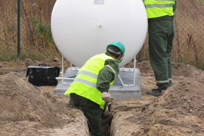

Zbiornik naziemny na gaz płynny
Autor: Wiktor Greg Jeśli na działce jest miejsce, które spełnia wymagane odległości to można ustawić zbiornik naziemny z gazem płynnym.
Właściwe odległości dla zbiornika z paliwem na gaz płynny i olej opałowy
Zbiornik na gaz płynny i dopuszczalne odległości
Dopuszczalne odległości zbiornika na gaz płynny od budynków mieszkalnych i innych elementów zagospodarowania terenu zależą od tego, czy znajdzie się nad, czy pod powierzchnią gruntu, oraz od jego pojemności. Takie zbiorniki nie mogą być sytuowane w zagłębieniach terenu ani w miejscach podmokłych.
Podajemy minimalne odległości dla zbiornika o pojemności do 3 m3 (taki zwykle wystarcza na potrzeby domu jednorodzinnego):
  • 3 m (zbiornik naziemny) lub 1 m (podziemny) od budynku mieszkalnego, zamieszkania zbiorowego lub użyteczności publicznej;
  • 3 m (naziemny) lub 1 m (podziemny) od budynku garażowego, produkcyjnego i magazynowego;
  • 5 m od studzienki kanalizacyjnej i rowu (zarówno podziemny, jak i naziemny);
  • 3 m od napowietrznej linii energetycznej o napięciu odpowiednio do 1 kV lub 15 m przy napięciu powyżej 1 kV (zarówno podziemny, jak i naziemny);
  • 1 m od innego zbiornika naziemnego lub podziemnego (zarówno podziemny, jak i naziemny);
  • 1,5 m (naziemny) lub 0,5 m (podziemny) od granicy sąsiedniej działki budowlanej.
Zbiornik naziemny można przybliżyć do budynku mieszkalnego na 1,5 m, jeżeli zostanie zastosowane jedno z dwóch rozwiązań:
  • między zbiornikiem z gazem płynnym a budynkiem zbudujemy wolno stojącą ścianę oddzielenia przeciwpożarowego o klasie odporności ogniowej co najmniej REI 120. Wymiary tej ściany oraz jej odległość od zbiornika powinny być tak dobrane, aby osłonić zbiornik od tej części budynku, która znajduje się w odległości mniejszej niż 3 m od dowolnego punktu zbiornika;
  • albo pionowy pas ściany tego budynku o szerokości co najmniej równej rzutowi równoległemu zbiornika powiększonej po 2 m z obu jego stron oraz o wysokości równej wysokości budynku, będzie miał klasę odporności ogniowej co najmniej REI 120 i w tym pasie ściany nie będzie okien ani drzwi.
