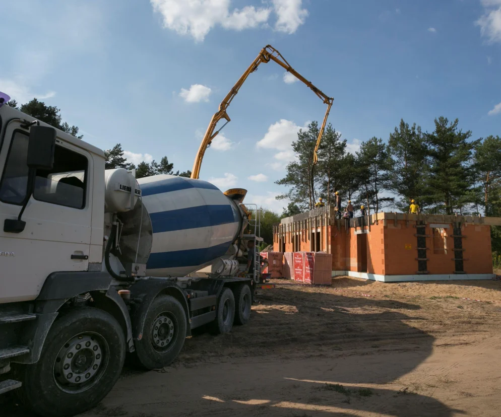

Betoniarka na budowie domu, w tle pompa podająca beton. O nowych warunkach technicznych przeczytasz na Muratordom.
