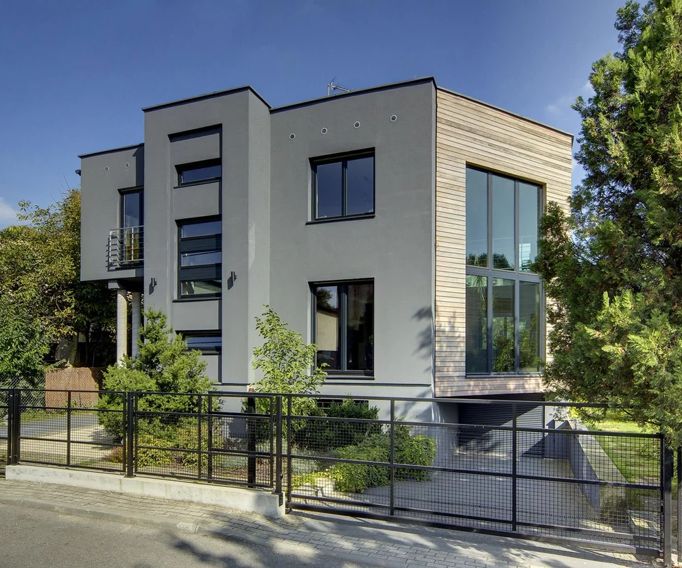

Autor: Piotr Mastalerz Elewacja wykonczona drewniana oblicowka z desek modrzewia Projekt przebudowy domu: Aleksandra Grundszok-Duda, Monika Heda, ARCHITEKCI KP GrundszokDudaHeda
