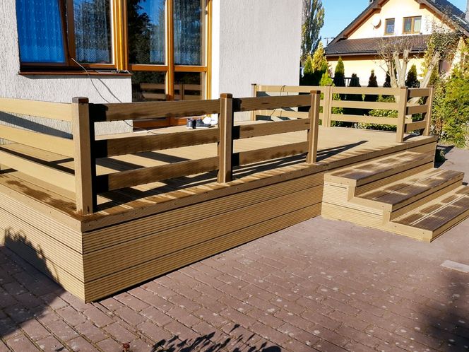

Taras kompozytowy
Autor: GAMRAT/ Materiały prasowe Niektórzy producenci kompozytowych systemów tarasowych oferują pasujące kolorystycznie profile ogrodzeniowe. Można z nich na przykład wykonać balustradę

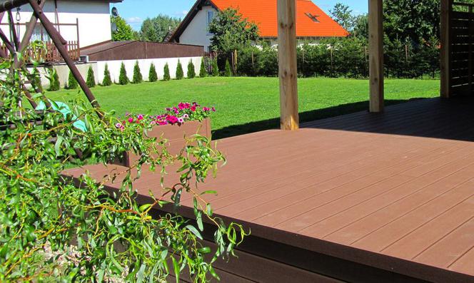

Taras kompozytowy
Autor: EKOTEAK/ Materiały prasowe Deski kompozytowe mają wszechstronne zastosowanie. Można je układać na balkonach i tarasach przy oknach o niskim profilu. Pasują do nowoczesnej architektury
