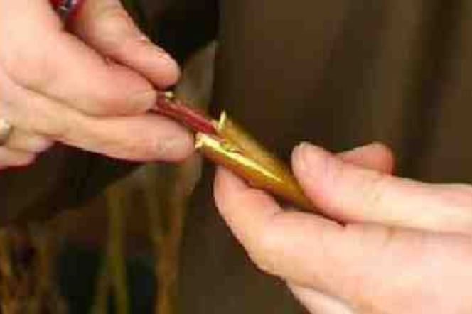

Szczepienie drzew owocowych przez stosowanie
Szczepienie drzew owocowych przez stosowanie najlepiej jest wykonywać przed ruszeniem wegetacji. W tej metodzie szczepienia drzew owocowych pobiera się jednakowej grubości zraz (musi mieć 3-4 dobrze wykształcone pąki) oraz podkładkę (zdrową i dobrze rozwiniętym systemem korzeniowy), przycina ich końce na skos (powierzchnia cięcia musi mieć około 3 cm), a następnie obie powierzchnie cięcia łączy się ze sobą i wiąże za pomocą tasiemki. Jednoroczne pędy na zrazy ścinamy na jesieni i przechowujemy w piwnicy przysypane wilgotnym piaskiem lub pobieramy wczesną wiosną przed nabrzmiewaniem pąków.
