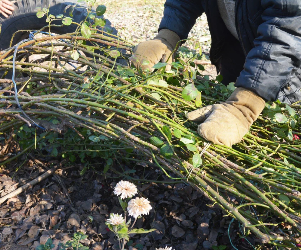

Ręce osoby w rękawicach przyginającej pędy róż do ziemi. O ochronie roślin przed mrozem przeczytasz na Muratordom.
Autor: Lex20/ Getty Images Jeżeli róża pnąca ma elastyczne pędy, można ostrożnie odwiązać je od podpory, połączyć w luźny pęk i stopniowo przygiąć w kierunku ziemi

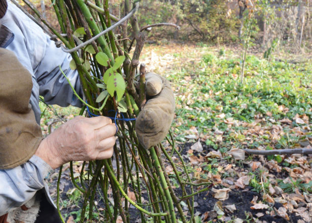

Autor: Lex20/ Getty Images Młode róże o elastycznych pędach przed przygięciem do ziemi należy luźno związać

  • Młode róże o elastycznych pędach można ostrożnie zdjąć z podpory, luźno związać i stopniowo przygiąć do ziemi. Najlepiej ułożyć je na warstwie gałązek iglastych, a następnie osłonić stroiszem, matą słomianą lub zimową agrowłókniną. Pędy należy przyginać ostrożnie, najlepiej przed nadejściem silnych mrozów, aby uniknąć ich złamania.
