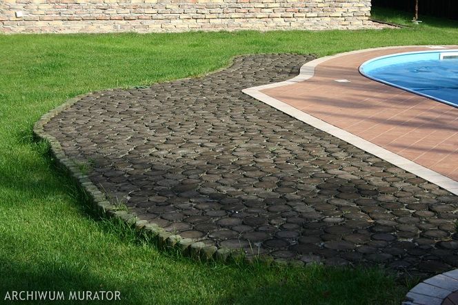

Bruk. Nawierzchnię o drobnej fakturze można ułożyć z bruku drewnianego o przekroju koła (najlepiej o średnicy nie mniejszej niż 10 cm) lub z kostki drewnianej. Takie nawierzchnie na gruncie przepuszczalnym układa się na warstwie około 5 cm zagęszczonego piasku. Jeśli jednak podłoże jest słabo przepuszczalne, należy dodatkowo ułożyć warstwę odsączającą ze żwiru. Konieczne jest zrobienie krawężników. W przeciwnym razie drobne elementy nawierzchni rozchyboczą się i chodzenie po niej będzie bardzo niewygodne.

Coraz więcej elementów na nawierzchnie drewniane można kupić w centrach ogrodniczych lub firmach specjalizujących się w sprzedaży wyrobów drewnianych do ogrodów. Sprzedawcy zapewniają, że elementy te są doskonale zaimpregnowane - zazwyczaj ciśnieniowo (takiego drewna nie należy ciąć ani poddawać innej obróbce). Trzeba jednak pamiętać, że jest to produkcja masowa. Jeżeli ogród ma mieć niepowtarzalny klimat, warto pokusić się o bardziej oryginalne wyposażenie. Bardzo efektownie wyglądają ścieżki zrobione z dużych plastrów drewnianych uzyskanych z pni lub grubych konarów drzew.
