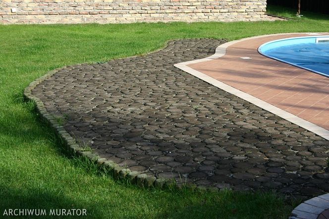

Nawierzchnia z bruku drewnianego

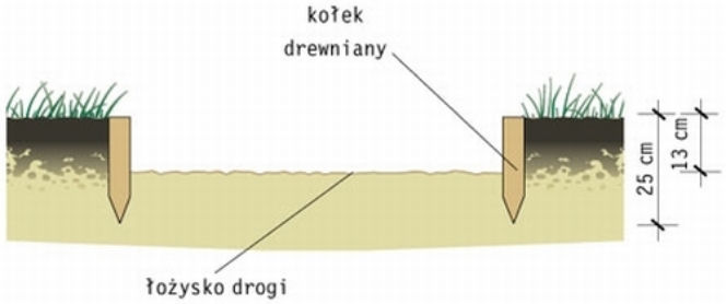

Aby zrobić ścieżke z bruku drewnianego należy na początku wyciąć łożysko drogi i wbić drewniane kołki krawężnika (można też zrobić krawężniki z desek lub taśmy plastikowej)

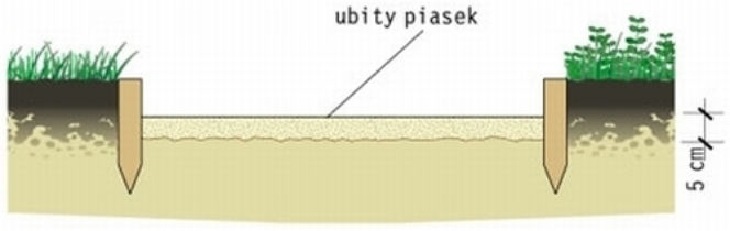

Nastepnie należy rozłożyć warstwę piasku, a potem dokładnie ją ubić. Uwaga! Jeśli grunt jest nieprzepuszczalny, należy rozłożyć pod warstwę piasku 10-15-centymetrową warstwę żwiru

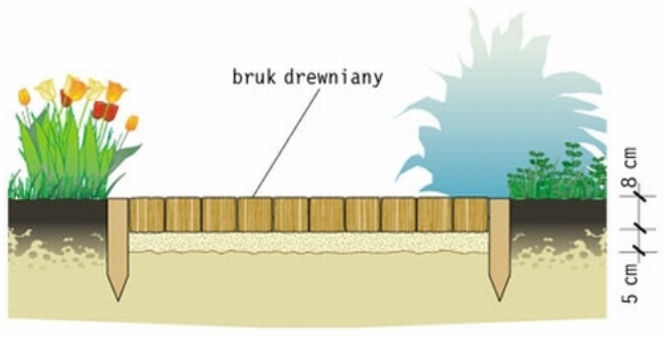

Na koniec należy ułożyć bruk i wypoziomować nawierzchnię, dobijając wystające elementy drewnianym młotkiem. Przestrzenie między elementami bruku zasypać piaskiem lub drobnym żwirem, a nadmiar zmieść z nawierzchni

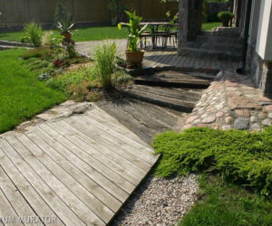

Drewniana ścieżka prowadząca na taras
