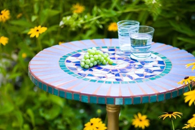

Jeśli w domowych zapasach zostało kilka płytek ceramicznych w różnych kolorach, mamy pretekst do tego, by stworzyć efektowną mozaikę na ogrodowym stoliku. Dopasowywanie kształtów i barw jest świetnym relaksem.

Technika mozaiki jest znana od czasów starożytnych. Postanowiliśmy ją zgłębić, korzystając z rad i pomocy Patrycji Gnatowskiej. W jej ogrodzie akurat trwały prace nad stolikiem z niebiesko-szmaragdową dekoracją w stylu śródziemnomorskim.

Układanki wymagają sporo cierpliwości – ważne, by nie przyspieszać kolejnych etapów. Trzeba poczekać, aż klej dobrze wyschnie, a nakładając fugę, należy co jakiś czas zwilżać ją i przecierać mokrą szmatką, by zaprawa, schnąc, nie pękała.

To była kompletna porażka. Razem z koleżanką, która przekonała mnie do zajęcia się mozaiką, postanowiłyśmy zrobić blat stolika. Pochłonięte urodą powstającej kompozycji nie zwróciłyśmy uwagi na to, że fragmenty płytek mają różną grubość i blat wyszedł nierówny, a więc kompletnie niepraktyczny.

Najbardziej lubię tak zwany free style, to znaczy układanie płytek w różnym kształcie tak, by ich kolory były przemieszane i różniły się o kilka odcieni.
