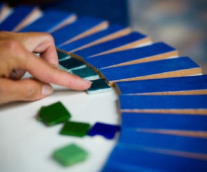

Układamy promieniście płytki, tworząc regularny okrąg wokół krawędzi blatu. Każdą płytkę smarujemy od spodu warstwą kleju i dociskamy do powierzchni blatu.

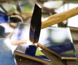

Płytki w kilku odcieniach granatu i błękitu rozbijamy młotkiem na nieregularne mniejsze i większe kawałki.

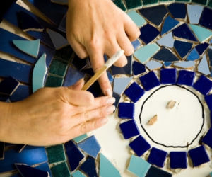

Na środku blatu rysujemy kółko i przyklejamy wokół niego pas z granatowych kwadracików mozaiki ceramicznej. Wolne rejestry zapełniamy kompozycją różnokolorowych płytek, dopasowując ich krawędzie.

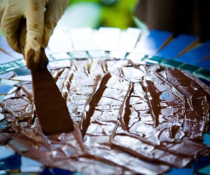

Gdy klej dobrze chwyci, rozrabiamy zaprawę do fugowania i rozprowadzamy szpachlą na blacie.

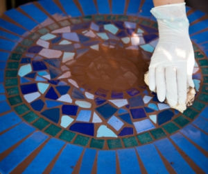

Po wyschnięciu zaprawy czyścimy suchą ścierką powierzchnię blatu.

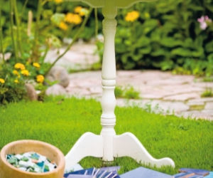

Za pomocą gąbki malujemy farbą akrylową nogę stolika.
