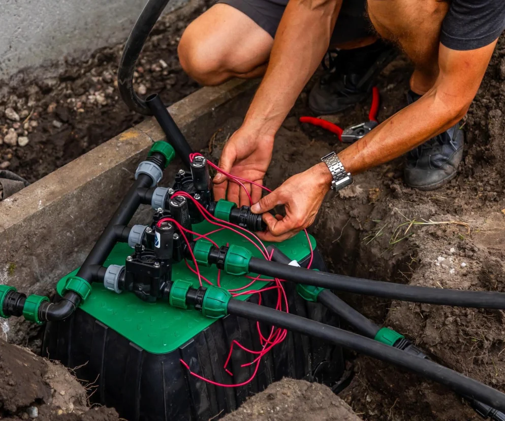

Bardzo ważnym elementem są elektrozawory oraz sterownik, który pozwala ustawić dni i godziny podlewania. System może też współpracować z czujnikiem deszczu lub wilgotności gleby, dzięki czemu nie uruchomi się, gdy ziemia jest już wystarczająco mokra. Jeśli w instalacji brakuje odpowiedniego ciśnienia, całość można uzupełnić o pompę lub hydrofor.

O wyznaczonej porze otwierają się elektrozawory, które uruchamiają konkretne sekcje, czyli grupy zraszaczy. Woda płynie rurami do wybranych części ogrodu. Zraszacze wynurzalne wysuwają się pod ciśnieniem tylko na czas pracy i równomiernie podlewają trawnik. Z kolei linie kroplujące przekazują wodę bezpośrednio do korzeni roślin, co pozwala ograniczyć jej zużycie.
