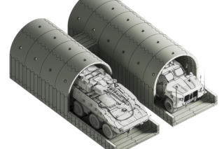

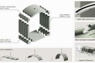

Efektem tych prac jest elastyczny system modułowy oparty na bazie czterech głównych typów betonowych elementów prefabrykowanych. Całość przypomina uniwersalny zestaw klocków, które można dowolnie ze sobą łączyć i konfigurować w zależności od potrzeb zamawiającego.

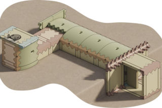

Z tych samych podstawowych elementów inżynierowie są w stanie wybudować obiekty wojskowe i polowe - stanowiska strzeleckie, ukrycia dla piechoty, punkty oporu, magazyny amunicyjne, a nawet tymczasowe przeprawy mostowe o niższej nośności; obiekty cywilne i samorządowe - miejsca doraźnego schronienia (MDS), punkty schronienie, ukrycia kategorii I–III, schrony klasy S1oraz obiekty osłonowe dla infrastruktury krytycznej -  oraz infrastrukturę deweloperską - podziemne tunele ewakuacyjne, bezpieczne przestrzenie w podziemiach budynków wielorodzinnych czy dodatkowe ukrycia osiedlowe.

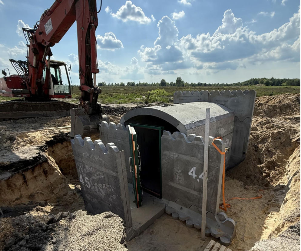

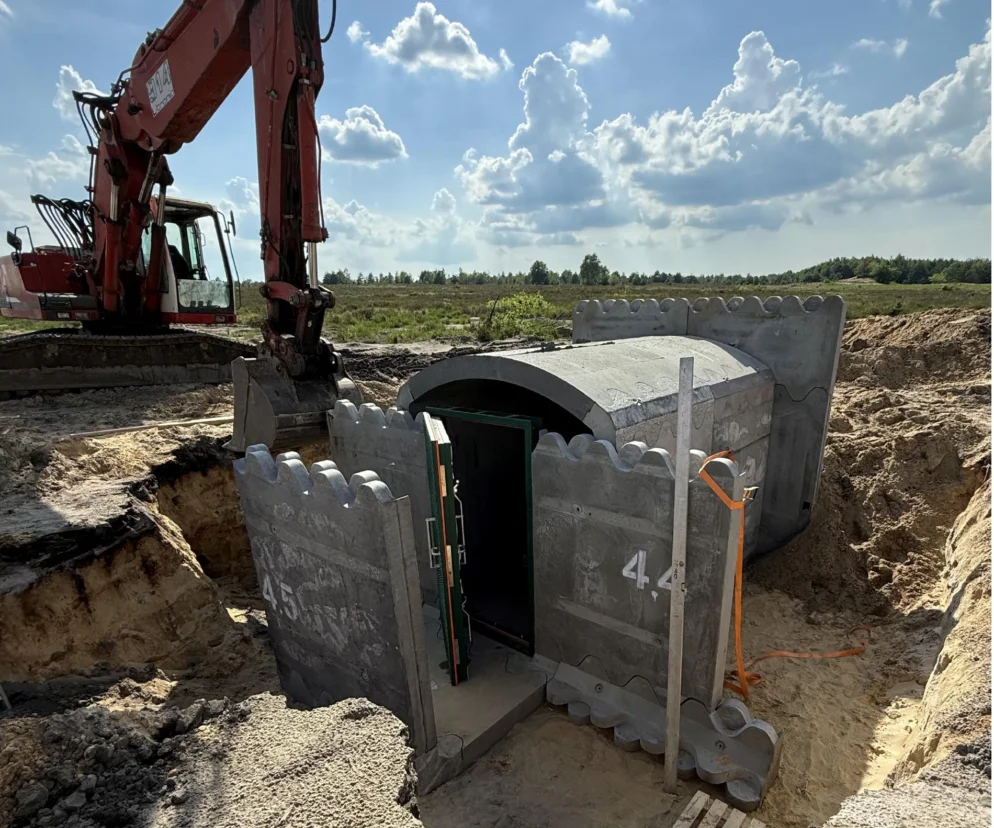

Cechą wyróżniającą technologię jest rewolucyjny brak konieczności stosowania ciężkiego, specjalistycznego sprzętu budowlanego. Podczas gdy tradycyjne schrony betonowe wymagają wylewania betonu na miejscu lub sprowadzania 50-tonowych dźwigów do montażu ciężkich kolosów, system ARX Modular zaprojektowano pod kątem skrajnej prostoty logistycznej. Do wzniesienia obiektu w wykopie ziemnym wystarczy zwykła koparka, ciężarówka transportowa wyposażona w hydrauliczny dźwig samochodowy (HDS) oraz kilku pracowników wyposażonych w klucze do skręcania modułów. Bez mokrych prac, bez wielotygodniowego wiązania betonu - obiekt składa się na sucho i gotowy jest do eksploatacji w błyskawicznym tempie.

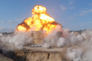

Projekt przeszedł mordercze testy poligonowe. Badaniom poddano sześć unikalnych mieszanek betonowych, sprawdzając ich odporność na bezpośrednie uderzenia odłamków pochodzących z wybuchów pocisków artyleryjskich kalibru 155 mm - czyli standardowego kalibru używanego obecnie w działaniach wojennych w Europie. Równolegle testowano całe wybudowane obiekty, aby sprawdzić zachowanie konstrukcji.
– Uzyskaliśmy potwierdzenie zgodności naszych wyrobów z rygorystycznymi normami natowskimi. Posiadamy obecnie dziesięć oficjalnych dokumentów walidacyjnych i certyfikatów z badań poligonowych. Cały czas jesteśmy w procesie i badamy kolejne rozwiązania, bo wymogi cywilne i wojskowe są niezwykle wyśrubowane, a chcemy mieć pewność, że nasze rozwiązanie gwarantuje najlepszą jakość, bo bezpieczeństwo ludzi nie podlega negocjacjom i kompromisom – zaznacza Wojciech Milke.

Dzięki temu małe gminy i klienci indywidualni będą mogli zamawiać obiekty realizowane przez lokalnych wykonawców, podczas gdy duże koncerny budowlane zajmą się zabezpieczaniem infrastruktury krytycznej i obiektów deweloperskich. Przełom na rynku komercyjnym następuje właśnie teraz - pierwsze seryjne obiekty pokazowe powstają pod Warszawą oraz w województwie łódzkim, a komercyjne realizacje dla deweloperów, samorządów oraz podmiotów infrastruktury krytycznej zaplanowano na koniec 2026 roku.
