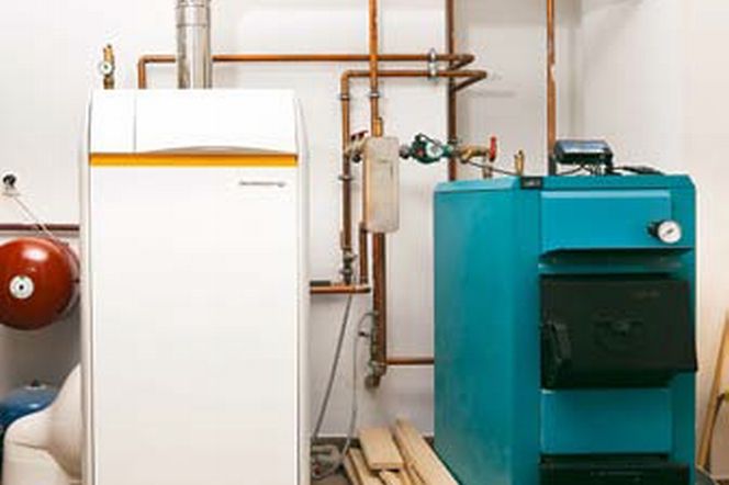

Kocioł na paliwo stałe + kocioł na paliwo płynne
Kocioł gazowy albo olejowy możesz zmienić na znacznie tańszy w eksploatacji kocioł na paliwo stałe. Trzeba się jednak zastanowić, czy warto pozbywać się tego starego. Nowy będzie wymagał obsługi, a co się stanie, gdy domownicy opuszczą dom na dłużej? Lepiej połączyć równolegle oba kotły. Wówczas trzeba pomyśleć o zabezpieczeniu instalacji przed nadmiernym wzrostem temperatury wody prowadzącym do niebezpiecznego wzrostu ciśnienia – kotły na paliwo stałe nie mają go wbudowanego.
Polskie przepisy dopuszczają stosowanie kotłów w instalacji typu zamkniętego (w takich powinny pracować nowoczesne kotły na paliwa płynne), ale pod warunkiem zastosowania skutecznie działającego urządzenia do odprowadzania nadmiaru ciepła. Może nim być zbiornik buforowy wypełniony dużą ilością wody (500-1000 l w zależności od wielkości instalacji), która akumuluje ciepło. Umożliwia to wykorzystywanie do ogrzewania tylko takiej jego ilości, jaka jest w danej chwili potrzebna, a nie takiej, jaką wytwarza kocioł. Nadwyżkę można wykorzystać, gdy spali się paliwo – dzięki temu nie trzeba go często uzupełniać. A doprowadzenie do wrzenia dużej ilości wody wypełniającej zbiornik jest mało prawdopodobne.
Sterowanie układem odbywa się przez porównywanie temperatury wody w zasobniku buforowym z temperaturą wody powracającej z obiegów grzewczych. Gdy zostanie osiągnięta zaprogramowana różnica temperatury, regulator uruchamia przepływ wody z zasobnika do obiegów grzewczych. W przypadku gdy temperatura wody w zasobniku jest zbyt niska (kocioł na paliwo stałe nie pracuje), automatycznie uruchamia się kocioł gazowy.
