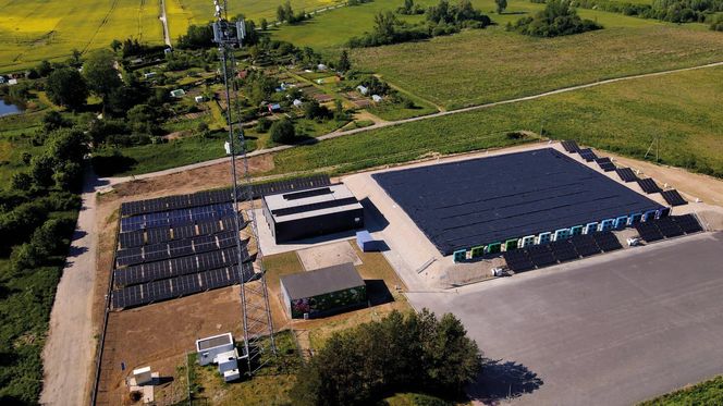

Firmą odpowiedzialną za projekt i wykonanie instalacji jest Euros Energy Sp. z o.o. Opracowała ona system zintegrowanych pomp ciepła z trójstopniowym magazynem ciepła. Instalacja maksymalizuje wykorzystanie energii elektrycznej wyprodukowanej z OZE.
Na trójstopniowy system magazynowania składają się:
  • krótkoterminowy magazyn (zbiornik wody (bufor) o pojemności 100 m3 i zakresie temperaturowym pracy od 60⁰C do 85⁰C),
  • sezonowy niskotemperaturowy magazyn gruntowy BTES (duża pojemność cieplna oraz wysoka efektywność magazynowania),
  • sezonowy wysokotemperaturowy magazyn wodny PTES (zaizolowany basen ziemny o pojemności 15 tys. m3 i napełniony wody).
Podczas słonecznych dni duże magazyny są nagrzewane z wykorzystaniem paneli fotowoltaicznych i kolektorów słonecznych. Zaś zimą zgromadzone ciepło jest odzyskiwane za pośrednictwem pomp ciepła i przekazywane do sieci, a następnie wykorzystywane do podgrzewania wody i ogrzewania lokali.
System zasila energia elektryczna, która pozyskiwana jest dzięki hybrydowym kolektorom słonecznym PVT oraz instalacji fotowoltaicznej PV.
Gdy zajdzie potrzeba (zbyt niska produkcja z OZE, szczególnie w okresie zimowym lub nocy), do systemu doprowadzana jest energia elektryczna za pośrednictwem Krajowej Sieci Elektroenergetycznej. W tym miejscu należy zaznaczyć, że dzieje się to w ramach kontraktów PPA (ang. Power Purchase Agreement). Zakupiona energia elektryczna jest objęta gwarancją pochodzenia z OZE. W efekcie cały system działa w 100% w oparciu o odnawialne źródła energii.

Ciepłownia Przyszłości w Lidzbarku Warmińskim
Autor: materiały prasowe Euros Energy Sp. z o.o/ Materiały prasowe Tradycyjne ciepłownie, oparte na spalaniu paliw kopalnych, zapewne w przyszłości będą musiały ustąpić miejsca nowoczesnym i ekologicznym rozwiązaniom. Do grona przyszłościowych obiektów należy ciepłownia w Lidzbarku Warmińskim, która działa w 100% w oparciu o OZE.

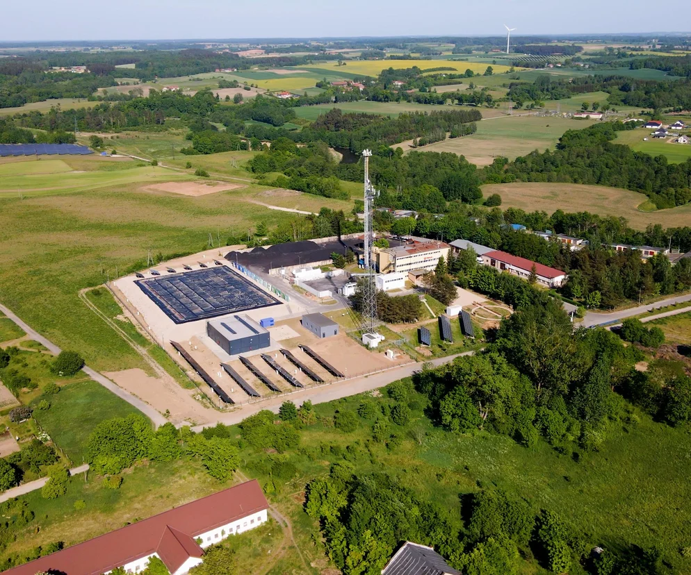

Ciepłownia Przyszłości została wybudowana na działce, która jest własnością firmy Veolia Północ (spółka należąca do grupy Veolia term). Strategia grupy Veolia w Polsce zakłada odejście od stosowania węgla w procesie produkcji energii i ciepła oraz osiągnięcie neutralności klimatycznej do 2050 roku.
Jakie budynki obsługuje Ciepłownia Przyszłości?
Wykorzystując sieć firmy Veolia, ciepłownia w Lidzbarku Warmińskim ogrzewa kilkanaście budynków na Osiedlu Astronomów, którego powierzchnia użytkowa przekracza 28 tys. mkw.
