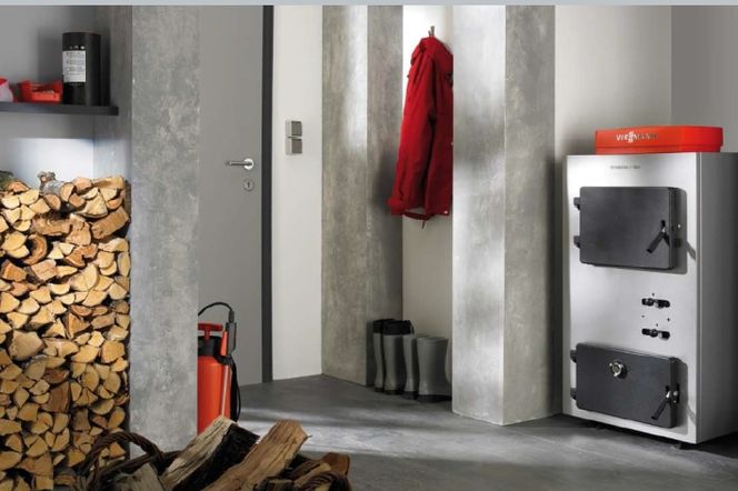

Kocioł zgazowujący drewno
Autor: Archiwum serwisu Kocioł zgazowujący drewno cechuje się najwyższą sprawnością oraz blisko dwukrotnie mniejszym zużyciem paliwa niż proste kotły (fot. VIESSMANN).

Najlepszy kocioł na drewno - zgazowujący
Jeśli zależy Ci na osiągnięciu najwyższej sprawności i jak najmniejszej emisji zanieczyszczeń podczas spalania drewna, powinieneś wybrać kocioł skonstruowany specjalnie do do tego celu. Producenci nazywają takie kotły zgazowującymi. Nawet blisko dwukrotnie mniejsze zużycie paliwa niż w prostych kotłach (sprawność spalania drewna przekracza 80%) osiąga się w nich dzięki specyficznemu sposobowi doprowadzenia powietrza. Dopływające z górnej części komory zasypowej (nazywane pierwotnym) suszy palące się w niej drewno i powoduje zgazowanie zawartej w nim celulozy. Tworzące się w ten sposób gazy palne są wdmuchiwane przez wentylator do drugiej komory znajdującej się pod spodem i łączą się z doprowadzonym tam powietrzem wtórnym, spalając się w temperaturze dochodzącej do 1000°C (z tego względu komora spalania zwykle jest zabezpieczona odpornym na wysoką temperaturę materiałem ceramicznym). Umożliwia to dopalanie spadających z rusztu cząstek stałych i powoduje zmniejszenie emisji tlenku węgla i węglowodorów.
