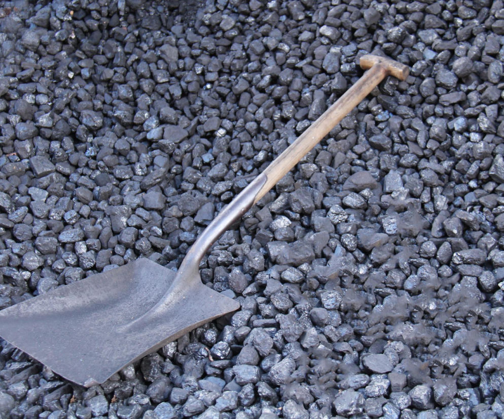

Autor: Andrzej T. Papliński Wartość opałowa węgla zależy m.in. od tego, z jakiej kopalni pochodzi węgiel, bo im starsze jego pokłady, tym więcej zawierają czystego węgla.

Jaki sortyment węgla wybrać?
Najpopularniejsze sortymenty (grupy o określonej wielkości ziaren) węgla kamiennego do spalania w kotłach małej mocy to kostka, orzech, groszek i miał. Dawniej, gdy węglem palono w piecach kaflowych, za lepszy uważany był ten o dużym uziarnieniu. Nowoczesne kotły mają wysoką sprawność mimo stosowania drobnego węgla, na przykład groszku, który zawiera niewiele popiołu.
Bardzo popularny jest ekogroszek, czyli wyselekcjonowany węgiel o bardzo dobrych parametrach (wartość opałowa powyżej 25 MJ/kg, zawartość popiołu poniżej 10%, zawartość siarki poniżej 1%), o wielkości ziaren 5-25 mm. Niska zawartość siarki sprawia, że spaliny zawierają mniej dwutlenku siarki. Oprócz korzyści dla środowiska wynika z tego także wydłużenie żywotności elementów kotła i komina, które ulegają zniszczeniu pod wpływem działania kwasu siarkowego i siarkawego. Niewielkie rozmiary ziaren umożliwiają zastosowanie podajników automatycznie dostarczających węgiel do kotła.
