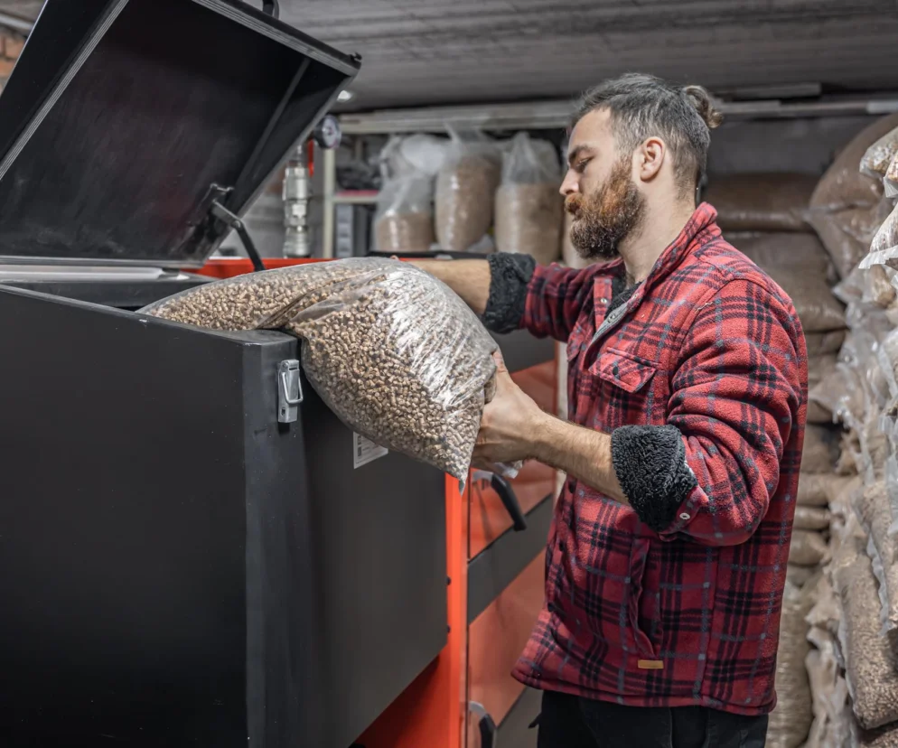

Mężczyzna w czerwonej koszuli wsypuje pellet z worka do zasobnika kotła. O zasadach mieszania opału czytaj w Muratordom.
