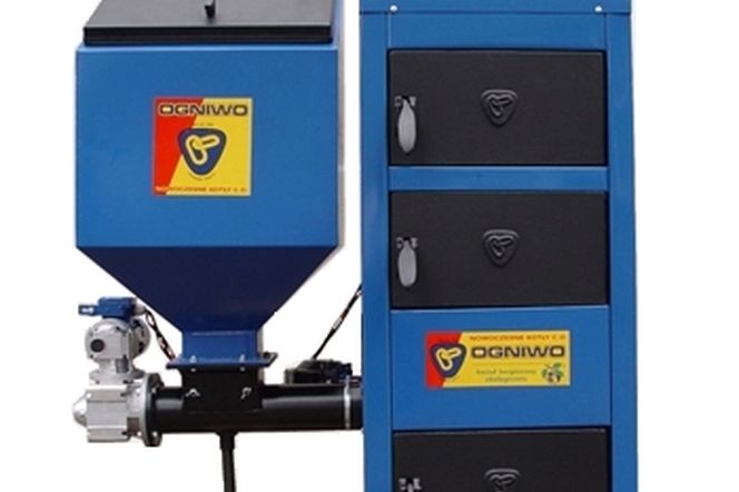

Kocioł stalowy z zasobnikiem
Autor: Archiwum serwisu Kocioł stalowy S8WC (producent Ogniwo) to kocioł niskotemperaturowy z paleniskiem retortowym; pozwala na uzyskanie bardzo wysokiej czystości spalin, co czyni go urządzeniem szczególnie przyjaznym środowisku naturalnemu.
