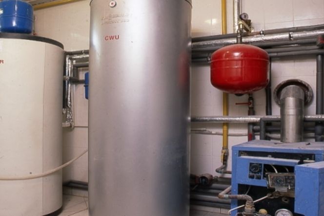

Autor: Archiwum serwisu Zbiornik buforowy pozwala na bezpieczne zamontowanie kotła na paliwo stałe w instalacji układu zamkniętego

Jak odprowadzić nadmiar ciepła z kotła na paliwo stałe?
Żeby odprowadzić nadmiar ciepła z pieca węglowego lub kotła na biomasę, można wybrać spośród dwóch typów urządzeń do odprowadzania nadmiaru ciepła – wężownica chłodząco-zabezpieczająca lub zbiornik akumulacyjno-buforowo-zabezpieczający.
  • Wężownica chłodząco-zabezpieczająca - jest często spotykana w kominkach z płaszczem wodnym. Z jednej strony wężownica podłączona jest do instalacji wodnej (poprzez zawór bezpieczeństwa i zabezpieczenie termiczne wypływu), z drugiej zaś do kanalizacji. Zadaniem wężownicy – montowanej na powrocie do kotła (kominka) – jest obniżenie temperatury w płaszczu wodnym po przekroczeniu jej granicznej wartości. Odbywa się to przez zmieszanie wody powrotnej z zimną – wodociągową – i odprowadzenie mieszaniny do kanalizacji (zgodnie z polskimi przepisami przez studzienkę schładzającą). Rozwiązanie to jest proste i tanie, ale nieekonomiczne. Czy jednak warto się tym przejmować, skoro potrzeba jego zadziałania zdarza się sporadycznie – tylko wtedy, gdy wystąpi niebezpieczeństwo przegrzania.
  • Większe praktyczne  zastosowanie w instalacji c.o. ma zbiornik akumulacyjno-buforowy wpięty w układ grzewczy. Wymaga wprawdzie zakupu dodatkowego zbiornika oraz wygospodarowania na niego miejsca w kotłowni, ale ma zalety rekompensujące te niedogodności. Przede wszystkim układ działa bardziej ekonomicznie – wyprodukowane ciepło jest wcześniej czy później wykorzystane. Poza tym zbiornik buforowy może być używany do gromadzenia ciepła również z innych źródeł, takich, których praca jest nieregularna, na przykład kolektorów słonecznych. W przypadku równoległej pracy dwóch kotłów (na przykład olejowego czy gazowego) z kotłem na paliwo stałe - np. pieca na pelety - oba podłącza się do wspólnego zbiornika buforowego. Zbiornik akumulacyjno-buforowy jest wyposażony w urządzenia zabezpieczające: przeponowe naczynie wzbiorcze, zawór bezpieczeństwa i zabezpieczenie termiczne przed przekroczeniem dopuszczalnej temperatury. Jego ładowanie jest uruchamiane przez zawór automatycznej regulacji w momencie przekroczenia dopuszczalnej temperatury w instalacji. Zimna woda w zbiorniku jest podgrzewana tak długo, aż temperatura w płaszczu wodnym kotła osiągnie wymagany poziom. Po schłodzeniu kotła ciepła woda na potrzeby instalacji grzewczej jest pobierana właśnie z tego zbiornika. Zbiornik buforowy umożliwia pracę pieca c.o. z obciążeniem nominalnym, czyli z najwyższą sprawnością i minimalną emisją spalin.
