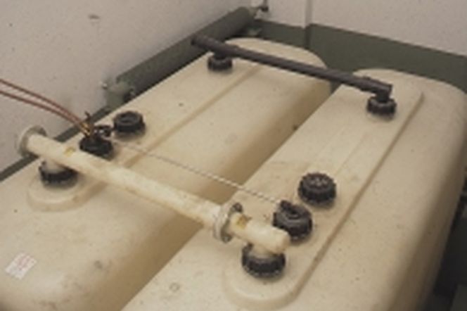

Zbiorniki na olej opałowy
Autor: Archiwum serwisu Zbiorniki na olej opałowy

Zbiorniki z tworzyw sztucznych - są najczęściej kupowane przez właścicieli domów jednorodzinnych. Większość zbiorników przeznaczona jest do montażu wewnątrz domu. Nieliczne można montować na zewnątrz, ale tylko jako naziemne.
Najczęściej wykonywane są z polietylenu i jego odmian lub nylonu, rzadziej – z żywic poliestrowych. Od materiału, z jakiego wykonany jest zbiornik na olej, zależy czy w pobliżu zbiornika czuć będzie zapach oleju. Nylon na przykład nie przepuszcza zapachu oleju, polietylen – jeśli nie ma specjalnej powłoki ochronnej ograniczającej emisję zapachu – tak. Najlepiej jednak zapytać o to producenta zbiornika. Zbiorniki na olej z tworzyw sztucznych mogą być jedno- lub dwupłaszczowe (inaczej –  jedno- i dwuścienne). W dwupłaszczowych wewnętrzny płaszcz wykonany jest z tworzywa, a zewnętrzny – z blachy ocynkowanej.
Niektóre zbiorniki jednopłaszczowe mają na zewnątrz wzmacniające opaski stalowe, zapobiegające ich odkształceniu. W innych odkształceniom zapobiega ich konstrukcja.
Zbiorniki z tworzyw sztucznych można montować pojedynczo lub łączyć w zestawy zwane też bateriami. W domach jednorodzinnych najczęściej łączy się je w baterię w jednym szeregu do pięciu sztuk, sporadycznie – w większą, ale najwyżej do 25 sztuk (pięć szeregów po pięć sztuk). Niektórzy producenci dopuszczają też montowanie zbiorników w zestawy o innych kształtach (na przykład litery L).           Zbiorniki stalowe - są przeznaczone głównie do montażu na zewnątrz: jako naziemne lub podziemne, choć niektóre można także ustawiać wewnątrz domu.
