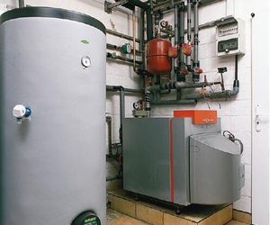

Jaki palnik do pieca na olej?
Autor: Archiwum serwisu Kocioł olejowy
