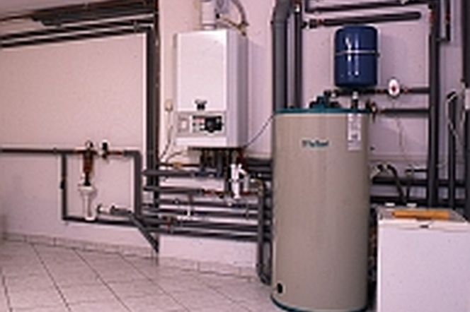

Kiedy wymieniamy kocioł na gazowy albo olejowy, warto wymienić naczynie wzbiorcze na zamknięte. W starych instalacjach do zabezpieczenia przed przyrostem objętości wody spowodowanym wzrostem jej temperatury służyło tak zwane­ otwarte naczynie wzbiorcze. Był to dość duży otwarty zbiornik umieszczony w najwyższym punkcie instalacji. Stały kontakt wody instalacyjnej z tlenem atmosferycznym powodował przyspieszoną korozję elementów instalacji. Ubytki wody spowodowane wyciekiem przez nieszczelne zawory oraz odparowaniem wody z otwartego naczynia wzbiorczego uzupełniano wodą z kranu, co także przyczyniało się do korozji i zarastania rur kamieniem kotłowym.Zamknięte naczynie wzbiorcze spełnia to samo zadanie co otwarte, ale powietrze nie ma do niego dostępu. Dzięki temu korozja i odkładanie się kamienia kotłowego są ograniczone. Dodatkowo, likwidując otwarte naczynie wzbiorcze i prowadzące do niego rury, zyskuje się miejsce, bo naczynie zamknięte jest mniejsze i może być zamontowane bezpośrednio przy kotle. Większość kotłów wiszących ma je już fabrycznie zamontowane wewnątrz obudowy.
Na poprawę wydajności instalacji grzewczejmożna liczyć, montując pompę obiegową wymuszającą przepływ wody w rurach. Średnice rur w instalacji pompowej mogą być mniejsze niż w grawitacyjnej (bez pompy) i nie powinno być problemów z zasilaniem wszystkich grzejników, niezależnie od sposobu ich podłączenia. W wielu kotłach pompa obiegowa jest zamontowana fabrycznie, wtedy podczas modernizacji instalacji i wymiany kotła nie trzeba jej osobno kupować.
Urządzenia grzewcze zajmują za dużo miejsca
Dawniej do przygotowywania ciepłej wody użytkowej służyły urządzenia działające niezależnie od kotła – podgrzewacze elektryczne lub gazowe montowane w kuchniach lub łazienkach.Jeśli modernizacja ma polegać między innymi na wymianie kotła na gazowy lub olejowy albo na pompę ciepła, warto się zastanowić, czy nie powinny one także zaopatrywać nas w ciepłą wodę. W ten sposób zyskalibyśmy nieco miejsca w kuchni i w łazience, ale oczywiście koszt modernizacji byłby większy. Jeżeli ograniczona ilość ciepłej wody nie jest problemem, można wybrać kocioł dwufunkcyjny z podgrzewaczem przepływowym – tańszy i zajmujący mniej miejsca niż urządzenie z zasobnikiem. Jeśli instalacja ciepłej wody pozostanie oddzielna, wystarczy kupić kocioł jednofunkcyjny bez zasobnika.
