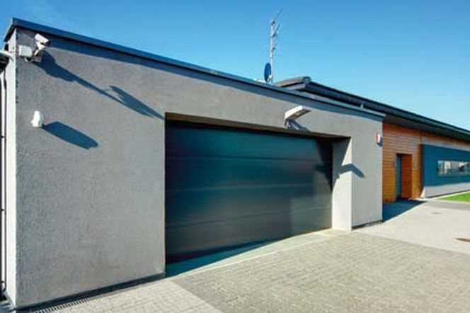

Autor: Piotr Mastalerz Aby kamery mogły należycie spełnić swoje zadanie, ich zasilanie oraz zasilanie oświetlenia potrzebnego do obserwacji powinny na wypadek zaniku napięcia w sieci mieć źródło rezerwowe

Zasilanie kamer i oświetlenia
Kamery bez oświetlenia nie działają. Oświetlenie obserwowanego obszaru powinno być wystarczające do tego, aby w każdej sytuacji jego obraz był dobrze widoczny. Obszar może być oświetlony światłem widzialnym lub – w przypadku kamer monochromatycznych albo kolorowych, z mechanicznym filtrem podczerwieni, działających w trybie monochromatycznym – promieniowaniem podczerwonym, niewidzialnym dla ludzkiego oka.
Jeżeli działanie systemu obserwacji wizyjnej jest podtrzymywane w przypadku zaniku napięcia z sieci, to wypadałoby również podtrzymywać zasilanie oświetlenia wystarczającego do obserwowania i rejestracji obrazu. Wykonawcy często o tym zapominają i przekonują inwestorów, że przypadkowe wyłączenia prądu zdarzają się bardzo rzadko. A co, jeśli nie są przypadkowe? Przy dobrym oświetleniu rzadziej zdarzają się incydenty związane z naruszeniem bezpieczeństwa. Po co wydawać pieniądze na system, który może stać się bezużyteczny wtedy, kiedy będzie najbardziej potrzebny?
Dotyczy to również stosowania w systemach kamer CCTV zasilanych napięciem 230 V oraz kamer IP bezpośrednio lub pośrednio zasilanych napięciem 230 V. Należy się zastanowić, czy stosowanie takich kamer w systemie zabezpieczeń jest uzasadnione, skoro można je łatwo wyeliminować, odcinając napięcie zasilania wyłącznikiem pożarowym (który musi być łatwo dostępny i dobrze oznakowany), a inny sposób zasilania (w myśl § 183 przytaczanego rozporządzenia ministra infrastruktury) nie jest dozwolony.
