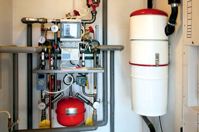

Autor: Andrzej Szandomirski Umieszczenie odkurzacza w kotłowni gwarantuje, że w domu nie będą uciążliwe odgłosy jego pracy

Jednostkę centralną najlepiej umieścić na najniższej kondygnacji (piwnica, garaż, kotłownia, pomieszczenie gospodarcze). Montuje się ją na w ysokości przynajmniej 60 cm od poziomu podłogi, co ułatwia opróżnianie pojemnika na kurz. Zaleca się także zachowanie minimum 30-centymetrowego odstępu od ścian i sufitu. Miejsce powinno być suche i w miarę możliwości oddalone od pomieszczeń mieszkalnych, aby nie było w nich słychać pracy silnika. Jeśli zależy nam na zmniejszeniu hałasu, możemy zastosować tłumik dźwięku. Gdy jednostka centralna zostanie umieszczona w pomieszczeniu sanitarnym lub gospodarczym, należy w nim zapewnić dobrą wentylację.
