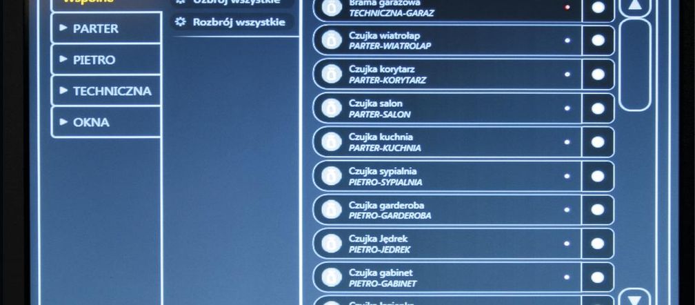

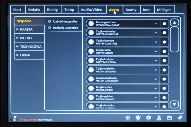

Autor: Andrzej T. Papliński Kontrolę nad alarmem można mieć przez panel sterowania całą domową automatyką, ale największą korzyścią z integracji jest możliwość wykorzystania jego czujek do sterowania różnymi urządzeniami
