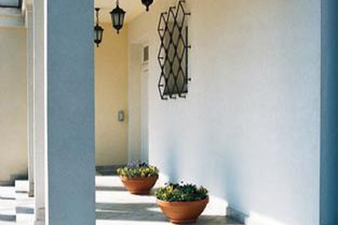

Wśród środków ochrony przed zagrożeniami zewnętrznymi są takie, które mają za zadanie chronić przed ludźmi, i takie, które zabezpieczają przed skutkami zjawisk atmosferycznych. W obu przypadkach możemy korzystać z tak zwanej ochrony biernej i czynnej. Przed zagrożeniem ze strony ludzi stosuje się przede wszystkim ochronę bierną. Stanowią ją drzwi, kraty, ogrodzenia, bramy, żaluzje, okiennice, folie przeciwwłamaniowe i szyby kuloodporne.
