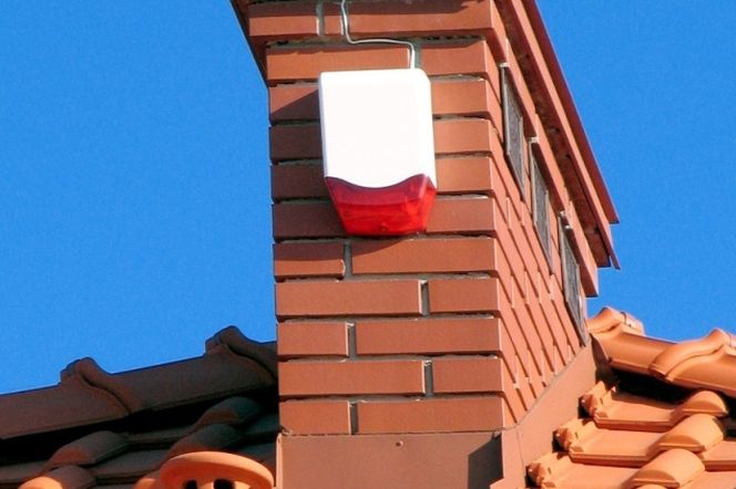

Autor: Archiwum serwisu By mieć pewność, że w przypadku uruchomienia alarmu ktoś nam pomoże, najlepiej skorzystać z usług agencji ochrony mienia
