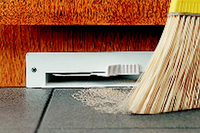

Automatyczna szufelka w kuchni
Autor: Archiwum serwisu Śmieci powstałe podczas gotowania przy kuchennej wyspie wystarczy zamieść do automatycznej szufelki (fot. SANTECH).
Gdy chcemy mieć w kuchni wyspę, a  jednocześnie decydujemy się na zainstalowanie w domu centralnego odkurzania, warto zamontować automatyczną szufelkę, która przydaje się zwłaszcza w kuchni z centralnie umieszczonym warsztatem pracy.
Jest to szczelinowa końcówka do montażu tuż nad podłogą. Jednostka centralna uruchomiona nożnym przyciskiem znajdującym się przy szczelinie zasysa przez nią śmieci podmiecione zwykłą szczotką – okruchy, resztki jedzenia itp. Szufelka może być zamontowana w  cokole szafki lub w ścianie.
Po podłogą
Jedynym problemem jest poprowadzenie rury ssącej i przewodu sterującego łączących szufelkę z jednostką centralną odkurzacza. W przypadku wyspy trzeba to zrobić w podłodze – pod posadzką. Typowe rury mają średnicę 52 mm, więc w wylewce potrzebna jest bruzda co najmniej tej głębokości. Jeśli pod kuchnią znajduje się piwnica, rurę można poprowadzić pod stropem w niżej usytuowanym pomieszczeniu. Oczywiście montaż jest najmniej kłopotliwy, gdy się go przeprowadza przed rozpoczęciem prac wykończeniowych w domu. Na późniejszym etapie konieczne jest usunięcie okładziny posadzki.
