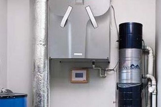

Zasada umieszczenia jednostki centralnej
Autor: Andrzej Szandomirski Blisko miejsca przewidzianego na jednostkę centralną musi być gniazdo elektryczne do jej zasilania

Jednostka centralna – jedno- lub dwuczęściowa
Jej zadaniem jest wytwarzanie podciśnienia w instalacji oraz oczyszczanie, a następnie wydmuchiwanie na zewnątrz domu powietrza zasysanego podczas sprzątania. W jej skład wchodzą silnik, separator zanieczyszczeń i zbiornik na kurz.
Wszystkie elementy mogą być w jednej obudowie, nazywanej kompaktową jednostką centralną, lub w dwóch – w jednej silnik, w drugiej separator i pojemnik na kurz – i wtedy mamy do czynienia z jednostką centralną typu split. Obie części mogą być zamontowane z dala od siebie.
Jednostkę centralną umieszcza się zwykle w pomieszczeniu gospodarczym, garażu, piwnicy, najlepiej z dala od pomieszczeń mieszkalnych, wtedy odgłosy jej pracy są słabiej słyszalne. Aby większe i cięższe zanieczyszczenia trafiały do niej bez trudu, powinna wisieć w najniższym punkcie instalacji. W pobliżu musi się znajdować gniazdo elektryczne do zasilania odkurzacza. Jednostki typu split mają zwykle cykloniczne separatory zanieczyszczeń, natomiast w kompaktowych są stosowane różne metody filtracji – poczynając od papierowych (jednorazowych) i tkaninowych (wielokrotnego użytku) worków podobnych do tych w przenośnych odkurzaczach, aż po wykorzystujące siłę odśrodkowąseparatory cykloniczne. Odkurzacz z separatorem cyklonicznym pracuje z jednakową efektywnością niezależnie od stopnia napełnienia separatora, sprawność odkurzaczy z workami spada w miarę napełniania się ich kurzem.
W niektórych modelach odkurzaczy z separatorami cyklonicznymi montuje się dodatkowo filtry (papierowe, piankowe lub elektrostatyczne) w celu poprawienia skuteczności oczyszczania. Jeszcze innym sposobem filtracji jest tak zwany samooczyszczający się worek odwrócony. Po wyłączeniu silnika odkurzacza opada on na zbiornik znajdujący się poniżej i w ten sposób sam oczyszcza się z wypełniającego go kurzu. Jednak i ten worek trzeba co pewien czas dokładnie wytrzepać, aby pozostające w nim resztki kurzu nie zmniejszały efektywności odkurzania.
