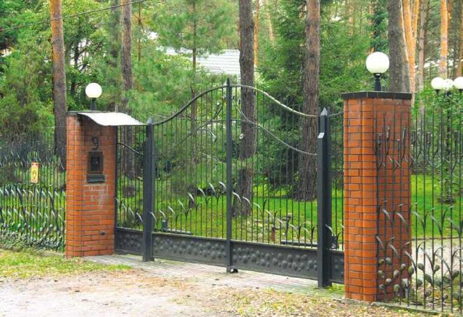

Autor: Tomasz Myśluk Gdy wejście jest mocno oddalone albo osłonięte, na przykład przez bujną roślinność, nie ma się co zastanawiać – warto zainstalować wideodomofon
Jeżeli furtka jest widoczna przez jedno z okien w domu (zwykle kuchenne), w zasadzie wystarczy jej dobre oświetlenie i  zamek elektromagnetyczny otwierany przyciskiem umieszczonym gdzieś w łatwo dostępnym miejscu. Niechciany gość nie zaskoczy cię, dzwoniąc do drzwi – wcześniej będziesz mógł zdecydować, czy wpuścić go na posesję, czy nie. Taka metoda jest jednak mało doskonała. Znacznie wygodniej jest porozmawiać z gościem przez domofon, a jeszcze lepiej móc go również zobaczyć na ekranie wideodomofonu.

Panel zewnętrzny montuje się na słupku ogrodzenia przy furtce, wewnętrzny – na ścianie, zwykle w pobliżu drzwi wejściowych. Instalacja jest zasilana napięciem obniżanym 12 lub 24 V przez zasilacz umieszczony na tablicy bezpiecznikowej albo w osobnej obudowie. Obwód 230 V zasilający układ trzeba zabezpieczyć wyłącznikiem nadmiarowoprądowym 10 A. Ze względu na brak własnego źródła zasilania wideodomofon nie będzie działał w razie braku prądu, chyba że będzie miał zasilanie rezerwowe. Instalację wewnątrz budynku można rozprowadzić w rurkach pod tynkiem lub ułożyć na wierzchu ściany. Obwód zasilający panel zewnętrzny wyprowadza się przez ścianę zewnętrzną budynku w przepustach z rury stalowej lub winidurowej. Kabel musi być ułożony w ziemi zgodnie z zasadami określonymi w normie (N SEP-E-004: „Elektroenergetyczne i sygnalizacyjne linie kablowe. Projektowanie i budowa”) na głębokości dostosowanej do warunków na działce. Część kabla wyprowadzona z gruntu do panelu zewnętrznego powinna być ukryta w rurce umieszczonej pod tynkiem lub ułożonej na wierzchu słupka w ogrodzeniu, na którym jest osadzony panel. Podłączenie powinno być wykonane w taki sposób, aby nie dało się go łatwo zniszczyć.
