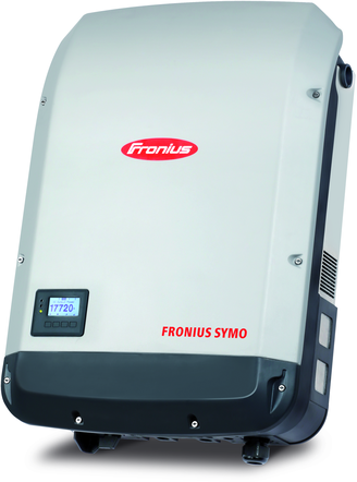

Monitorowanie pracy falownika
Aby uzyskać maksymalną wydajność instalacji niezbędna jest kontrola pracy systemu. Monitorowanie energii wytwarzanej przez fotowoltaikę pozwala na obliczenie stopnia wykorzystania energii na potrzeby własne i zastosowanie rozwiązań, które pozwolą optymalnie zarządzać energią. Najprostszym sposobem monitorowania pracy falownika jest odczytywanie wartości na wyświetlaczu LCD. Wymaga to jednak fizycznej obecności właściciela instalacji, który musi systematycznie i często ją kontrolować. W przeciwnym wypadku może się nie zorientować, że instalacja produkuje mniej energii lub nie produkuje jej wcale.

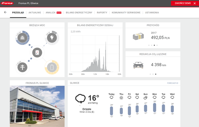

Żeby móc nadzorować działanie instalacji fotowoltaicznej bez nadmiernego zaangażowania, warto skorzystać z dodatkowego układu, tzw. Fronius Datamanagera, który zapewnia monitoring, rejestrację i przechowywanie parametrów wejściowych i wyjściowych falownika (takich jak moc, napięcie i prąd) i umożliwia przeglądanie ich zdalnie – za pomocą strony internetowej lub aplikacji mobilnej. Użytkownik ma wgląd we wszystkie najważniejsze parametry instalacji, a przede wszystkim w aktualnie wytwarzaną przez falownik moc. Może analizować dzienne, miesięczne i roczne profile produkcji energii oraz generować raporty.
Monitoring jest ważny również z punktu widzenia bieżącej obsługi technicznej. Informacje o wszelkich niepokojących zdarzeniach i awariach są natychmiast przesyłane do serwisu, dzięki czemu jakiekolwiek nieprawidłowości w pracy instalacji fotowoltaicznej mogą zostać natychmiast zlokalizowane i – w razie takiej konieczności – usunięte. Jednak sam monitoring pracy falownika nie pozwala się dowiedzieć, co dalej dzieje się z wyprodukowaną energią. Tu należy zastosować urządzenie dodatkowe, jakim jest licznik inteligentny. Daje on właścicielowi dodatkową możliwość obserwowania bilansu energii w budynku (jej produkcji i zużycia), a także inteligentnego sterowania jej wykorzystaniem. We współpracy z kartą Fronius Datamanager pozwala porównywać profile produkcji energii elektrycznej w instalacji fotowoltaicznej i jej zużycia w budynku. Dzięki temu można łatwo obliczyć stopień wykorzystania energii na potrzeby własne, a także korzyści finansowe wynikające z zainstalowania fotowoltaiki.
