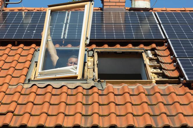

Krok I - Usuwanie starego okna
Najpierw trzeba zdemontować stare okno. Skrzydło zdejmij z zawiasów Starą ościeżnicę należy podważyć, aby wyrwać z ościeża trzymające ją łączniki

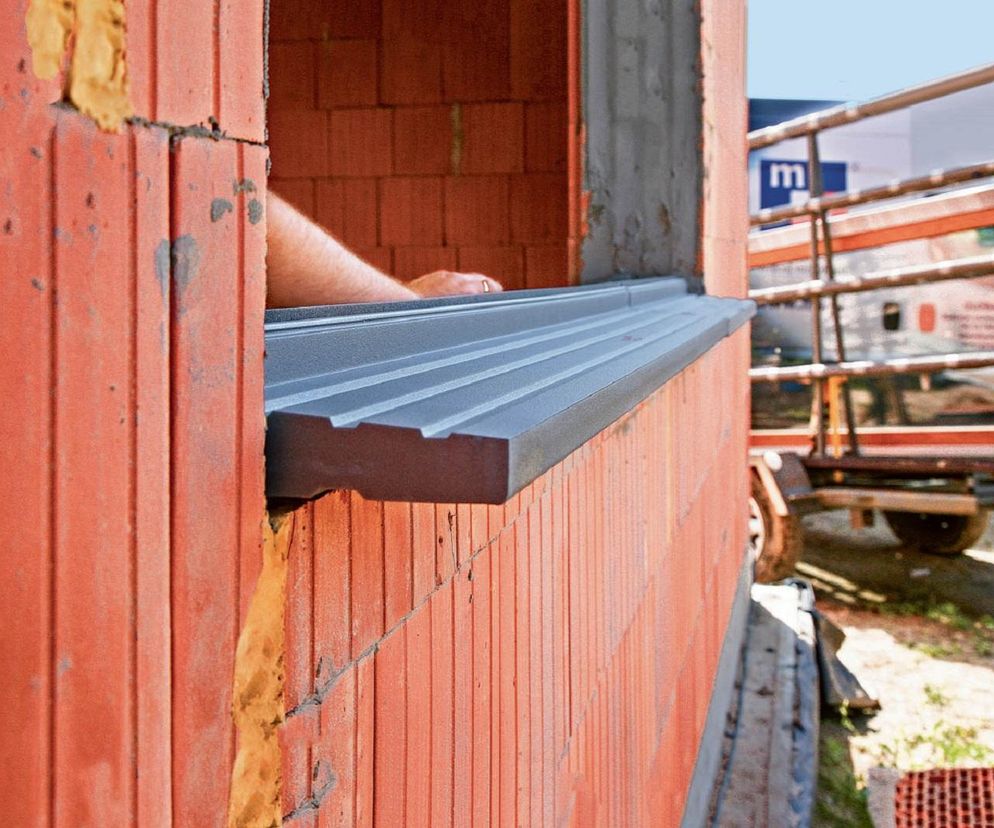

Po zawieszeniu skrzydeł i przykręceniu klamki sprawdza się, czy okno lekko się zamyka. Jeśli nie, trzeba je wyregulować na okuciach, a w ostateczności poprawić ustawienie ościeżnicy. Teraz możesz zająć się uszczelnianiem. Zwilż otwór okienny wodą. Do uszczelniania używaj pianki poliuretanowej niskorozprężnej. Gdy pianka zwiąże, jej nadmiar odetnij i zabierz się do osadzania parapetu
