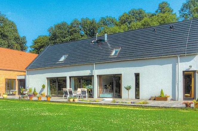

Autor: Piotr Mastalerz Prosta bryła z dwuspadowym dachem, brak lukarn, balkonów, wykuszy to łatwiejsza budowa i mniejsze prawdopodobieństwo popełnienia błędów wykonawczych (Projekt: +48 Pracownia Projektowa)
Budynek można zaprojektować tak, by możliwe było maksymalne wykorzystanie energii promieniowania słonecznego do ogrzewania i oświetlania znajdujących się w nim pomieszczeń. Aby dom był energooszczędny musi spełnić kilka warunków. Jednym z nich jest odpowiednie dobranie okien oraz ich poprawne rozmieszczenie.

Rozsądnym rozwiązaniem w domu energooszczędnym jest czerpanie zysków ciepła ze słońca. Służy temu mądre zaplanowanie okien i zróżnicowanie elewacji. Zimą w pogodne dni przeszklenia skierowane w stronę południową, południowo-wschodnią lub południowo zachodnią mogą dostarczyć do wnętrz wiele naturalnego ciepła, za które nie trzeba płacić. Dlatego przyjmuje się, że główne okna powinny być projektowane od strony południowo-wschodniej do południowo-zachodniej. Ciepło docierające do wnętrza przez okna stanowiące 30-40% powierzchni elewacji może wystarczyć do zapewnienia komfortowej temperatury w pomieszczeniach, nawet w mroźne, ale słoneczne dni.
