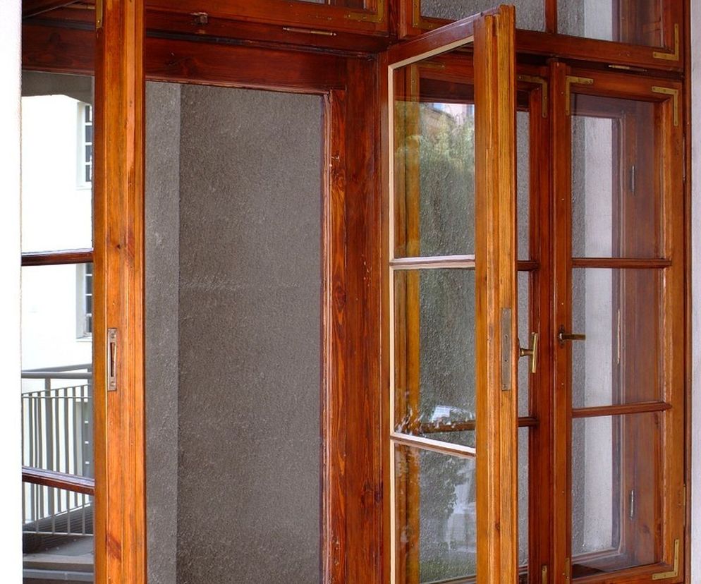

Nie zawsze jest możliwość wymiany okien na nowe. Jeśli są zabytkowe to posiadają czasem dużą wartość sentymentalną. Jeżeli okna drewniane są w dobrym stanie możesz przeprowadzić ich gruntowną renowację. Przywrócisz dawny blask niskim nakładem pieniędzy. Zobacz jak to zrobić według szczegółowej instrukcji.
Naprawa okien drewnianych
Autor: Jarosław Kąkol Jeśli są zabytkowe posiadają czasem dużą wartość sentymentalną.
Okna drewniane
Przed rozpoczęciem czyszczenia okien drewnianych ze starej farby zabezpiecz sprzęty w pomieszczeniu folią malarską. Przy tej czynności powstaje dużo pyłu. Wygodnie będzie jeżeli skrzydło okienne położysz na kobyłkach, zwłaszcza przy używaniu elektronarzędzi.
Przed naprawą okna zwróć uwagę na stan okapników zabezpieczających z zewnątrz przed woda deszczową. Jeżeli są mocno zniszczone należy je niezwłocznie wymienić, w przeciwnym razie twoja praca pójdzie na marne. Zobacz jak przeprowadzić renowację okna drewnianego własnoręcznie.
