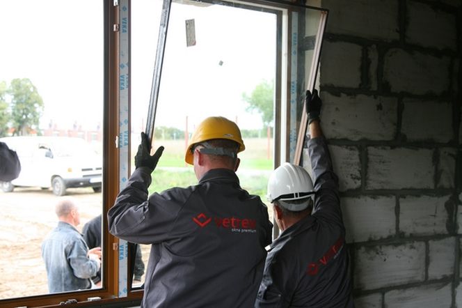

Montaż okna na energooszczędnym podkładzie parapetowym. FILM z cyklu "Stan surowy bez błędów"
Jak montować okna? Chcemy przedstawić Wam różne odpowiedzi na to pytanie. W naszym serialu "Stan surowy bez błędów" jesteśmy na budowie domu jednorodzinnego w Kościerzynie. Obserwujemy montaż okien na energooszczędnym podkładzie parapetowym firmy Vetrex.
Ciepły parapet - montaż okna Vetrex
Autor: Andrzej T. Papliński
Ciepły parapet, czyli energooszczędny podkład parapetowy wykonany z twardego styropianu staje się podstawą, na której ustawione zostaje okno - tę metodę montażu przedstawiamy w kolejnym odcinku filmu z serii "Stan surowy zamknięty". Podkład eliminuje straty ciepła w miejscu, w którym najtrudniej o szczelną izolację. Sam montaż okna także jest ciepły - zastosowano taśmy, kleje, kotwy, które sprawiają, że w budynku nie ma bardziej szczelnie zakrytych otworów niż właśnie okna. Zapraszamy do obejrzenia filmu.
