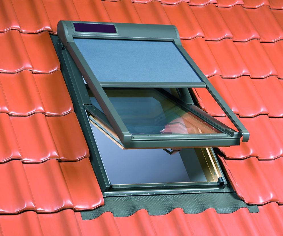

Roleta ARZ Solar
Jest zamontowana na zewnątrz, dzięki czemu skutecznie chroni w słoneczne dni przed uciążliwym upałem. Z kolei zimą z powodzeniem pomaga zaoszczędzić na rachunkach za ogrzewanie. Zwinięta w ciągu dnia umożliwia pasywne nagrzewanie wnętrza promieniami słonecznymi, rozwinięta nocą – zapobiega wychładzaniu. Poprawia współczynnik przenikania ciepła o kilkanaście procent. Roleta ARZ zapewnia pełny komfort użytkowania poddasza, ponieważ chroni też przed hałasem dobiegającym z zewnątrz, umożliwia zaciemnienie wnętrza, daje poczucie prywatności na poddaszu. W bezprzewodowym systemie Z-Wave jest sterowana przełącznikiem lub pilotem, zasilana 15V DC. Aluminiowe lamele rolety są połączone specjalnym gumowym łącznikiem zwiększającym odporność pancerza na czynniki atmosferyczne.
Okna dachowe Fakro
Autor: Fakro/ Materiały prasowe Roletę ARZ Solar można obsługiwać zdalnie, bez konieczności doprowadzenia przewodów elektrycznych
